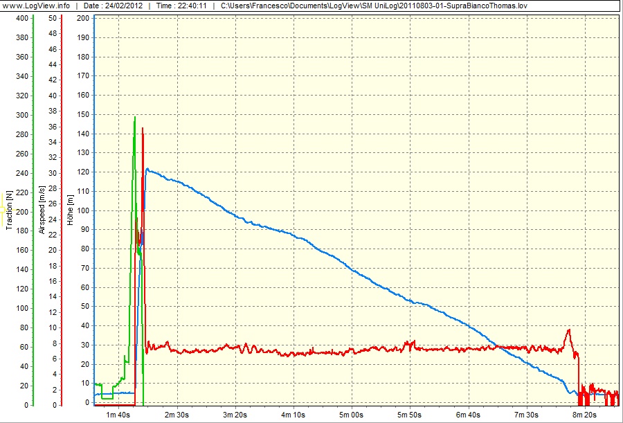

Chiedo scusa ho fatto casino coi file. Quello che ho già postato era il volo di controllo, questo che segue invece è il volo di setup, con le irregolarità di cui parlavo.
http://www.baronerosso.it/forum/atta...1&d=1330119744
Ste41 25 febbraio 12 06:18
Originalmente inviato da Personal Jesus (Messaggio 3060734)
Ci viene fuori un'efficienza di 27.
Originalmente inviato da frank (Messaggio 3060745)
Dal più al meno sì.
27 in assetto di minima caduta non male :)

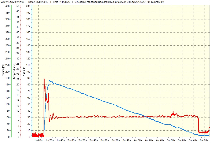

Vabbé, grazie mille.

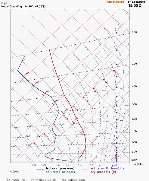

Comunque non sempre bisogna fare tutto al mattino prestissimo. Ieri, per dirne una, nella mia zona erano previste condizioni di inversione termica al suolo abbastanza pronunciata:
http://www.baronerosso.it/forum/atta...1&d=1330164664
e al mio campo il terreno era coperto di neve, per cui l'attività termica era decisamente inibita. Ho così potuto fare dei voli di prova per la minima caduta buoni quasi quanto quelli del mattino:
Rispetto al modello di Thomas, il mio è oltre due etti più pesante, lo dico a parziale giustificazione del mio rateo di caduta che è peggiore.
