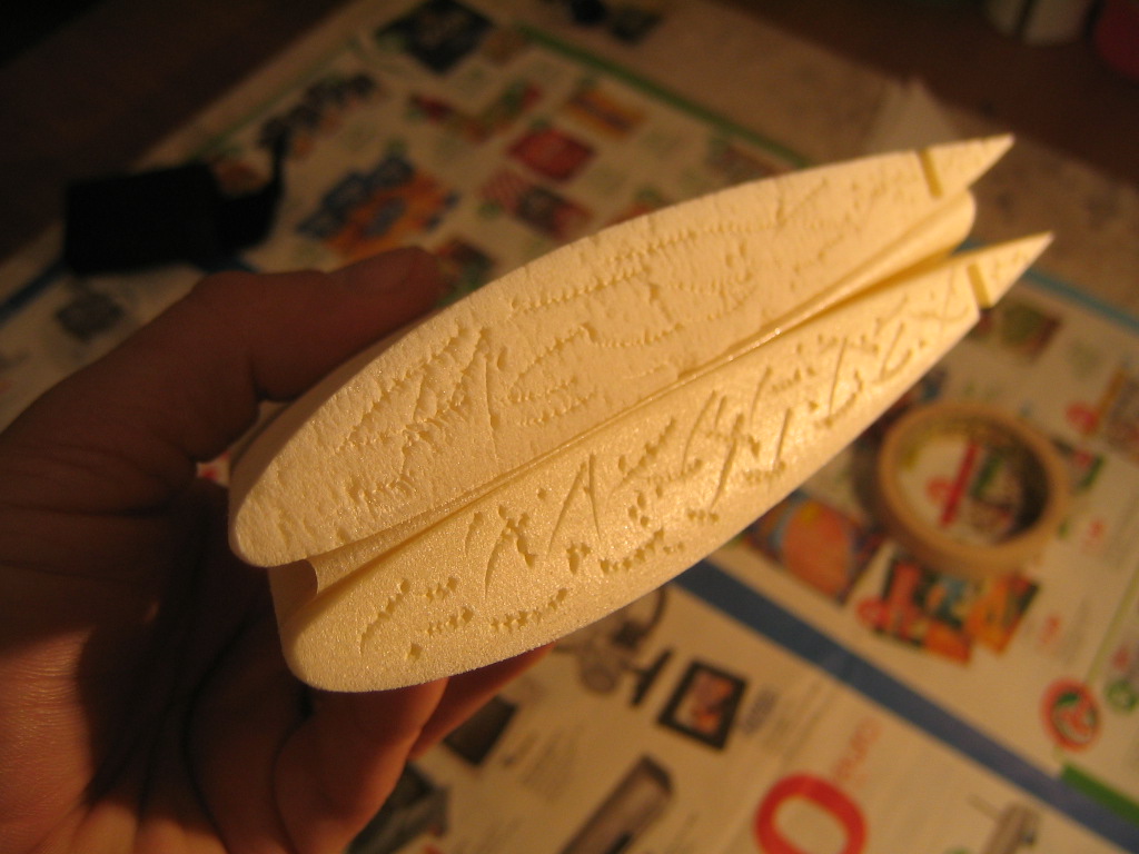

Sempre tenendo le semiali al rovescio le accostiamo facendo combaciare la centina di radice e le uniamo provvisoriamente con dello scotch di carta da carrozzieri (foto).
Giriamo l’ala , la pieghiamo a libro usando lo scotch messo precedentemente come cerniera.
Punzecchiamo con una punta metallica i due centrali del profilo in modo da ottenere una superficie irregolare dove la colla possa fare presa.(foto)
Mischiamo un po’ di epoxi 30 minuti e la stendiamo su entrambe le superfici.(Ultimamente ho provato ad usare della colla poliuretanica con molto successo a patto di usarne veramente poca in quanto l’effetto rigonfiamento potrebbe rovinare sbordando poi le superfici dell’ala)
Chiudiamo le semiali in modo che i due profili coincidano e facendo attenzione che il nastro sottostante sia bene attaccato appoggiamo con il ventre del profilo l’ala sul banco di lavoro mettendola sotto poco peso in modo che stia ferma durante l’asciugatura.(foto)
