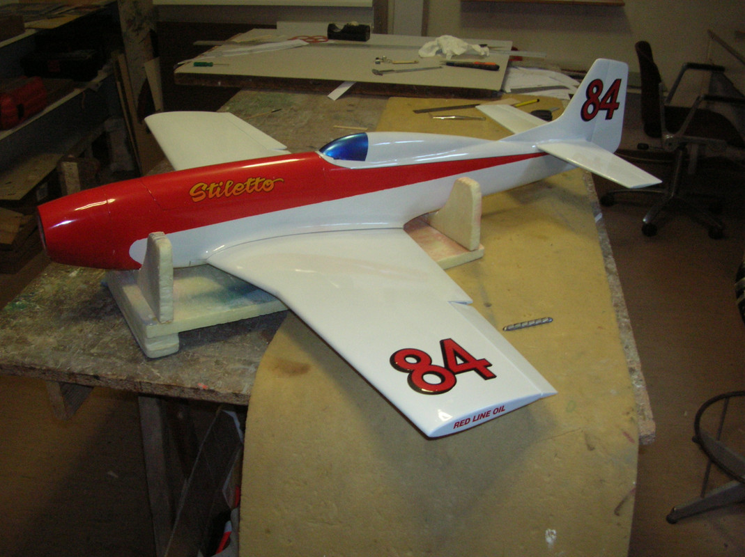

Dall'articolo sullo Stiletto.
Il motore montato sul KingCobra è spirato prematuramente, per cui ho dovuto procurarmene un altro con caratteristiche molto simili, si tratta di un SunnySky X2814 da 1250 Kv che con elica APC E 10x7 ha questi dati a terra : assorbimento 49 A, potenza 500 W , numero di giri 10.500 al minuto, il tutto con un pacco 3 S x 4200 mAh che consente tranquillamente 5 minuti di volo “ a palla “.
Sullo Stiletto ho montato un Hacker A30 10XL che avevo usato su modelli acro da volo vincolato circolare riducendo leggermente la potenza erogata. Con la stessa elica, ma con pacco 4 S sempre da 4200 mAh, l’Hacker è da 740 Kv , l’assorbimento è di 41 A, la potenza erogata di 640 W ed i giri 11.100.
Lo Stiletto è un Mustang da corsa al pilone, sul Gladiator le esigenze saranno diverse, penso comunque che queste indicazioni possano esserti utili ugualmente.
