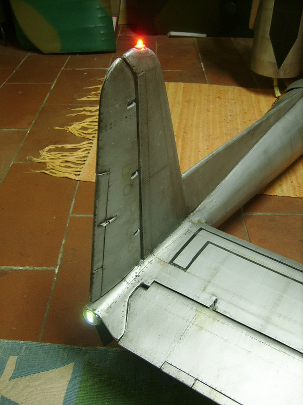

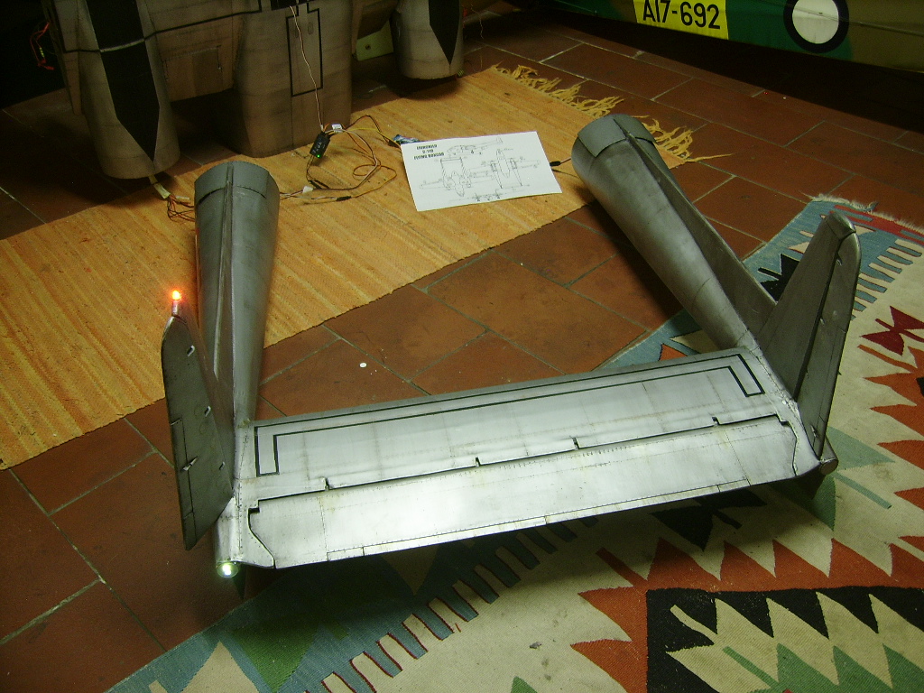

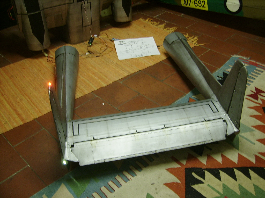

Ciao a tutti,
fissate le parti mobili della coda
e verificato il funzionamento delle luci di navigazione
e dei tre servi sepolti all'interno e che da anni aspettavano la ... resurrezione
Funziona tutto benissimo per fortuna e anche se l'escursione dell'elevatore non è tantissima, escludevo comunque l'ipotesi di fare 3D con questo modello
Adesso passerò alla zona motori e per l'alimentazione/riempimento userò due valvole che dovrò fissare sui parafiamma. Per fare questo ho disegnato e stampato due piccoli supporti adatti allo scopo
Per oggi è tutto.
