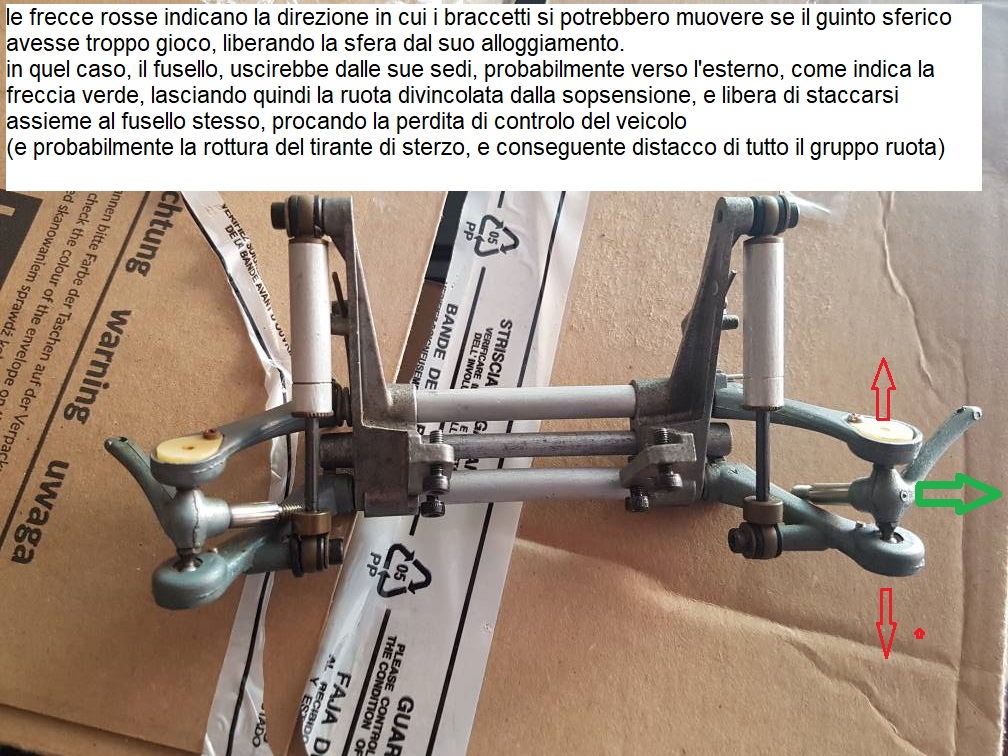

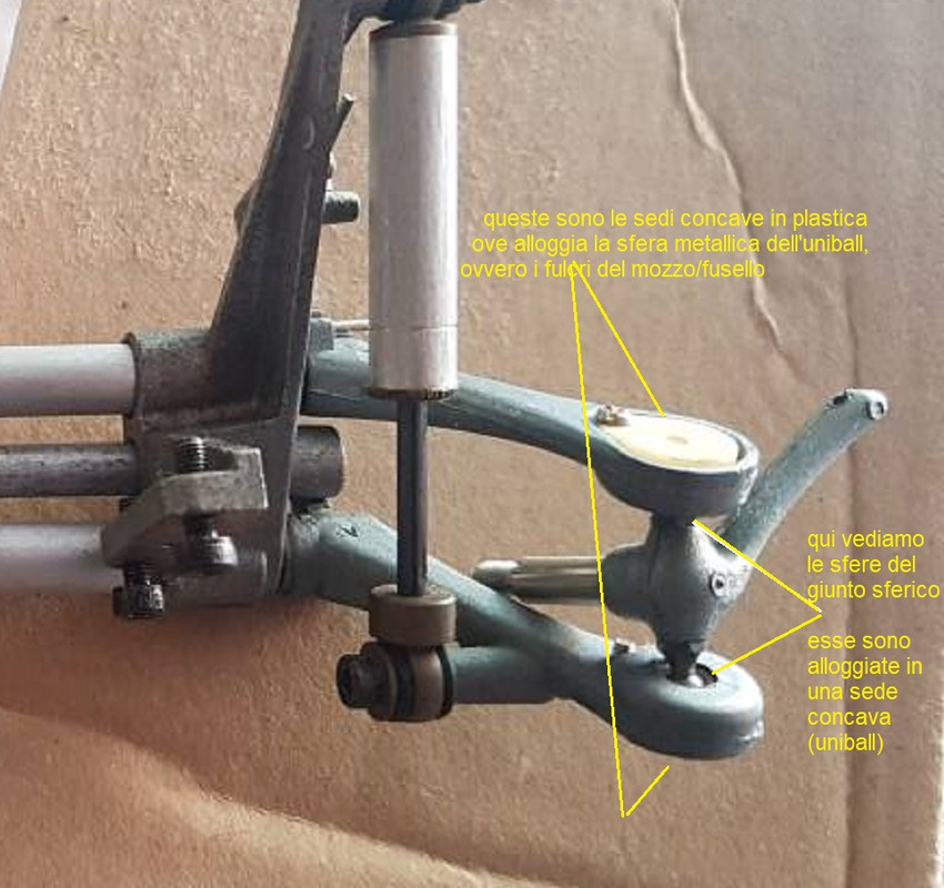

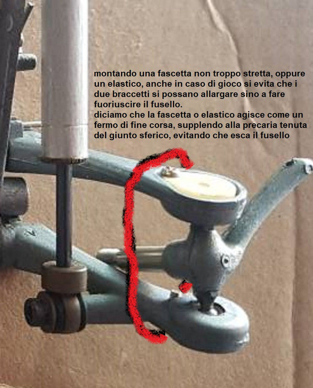

è sempre un piacere condividere.
non sono molto bravo, e purtroppo al momento non ho trovato nessuna foto reale di un avantreno fascettato.
ma il princìpio è questo:
