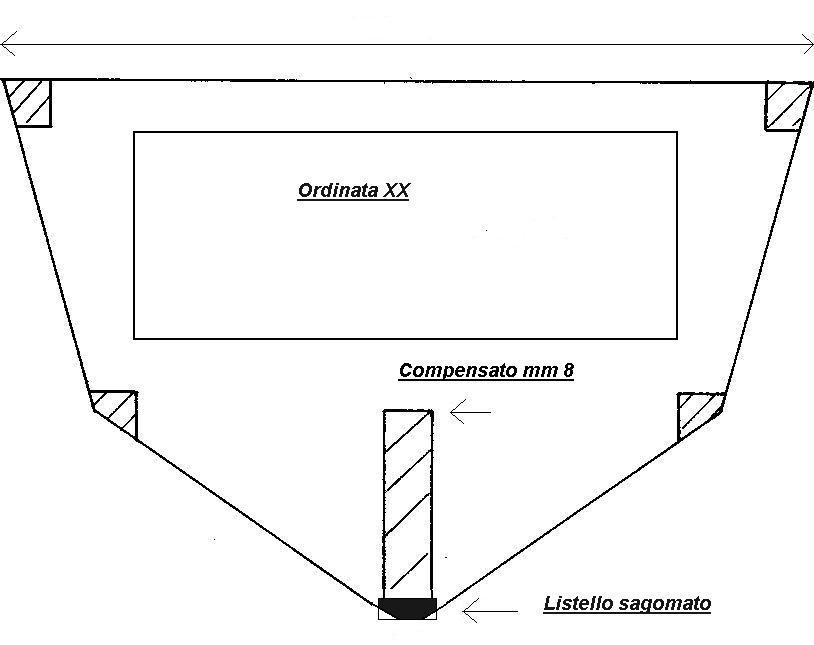

Ciao, sistema l'hd sopratutto se fa rumori strani. Veniamo a noi: non ci siamo. Quel 'morsetto' puo' servire ma non c'entra nulla. Ripeto ci vuole uno scalo: una tavola piana (riga con le frecce) dove tracci la mezzeria dello scafo e la posizione di tutte le ordinate che andranno fissate 'a chiglia in su' . Il compensato da 8 mm va bene sia per la chiglia che per le ordinate, non mi va quello da 4 mm per il rivestimento, troppo spesso, tieniti attorno ai 2 mm o meglio due strati da 1 mm. come ti hanno gia' consigliato. L'incastro 'a palella' che si usa anche in reale in carpenteria navale, non ha 'denti' ma due superfici di appoggio perfettamente combacianti in modo da seguire un tratto di curva e deve essere 'cavalcato' da una o piu' ordinate. Gli schizzi allegati valgono piu di ogni discorso. Ciao
