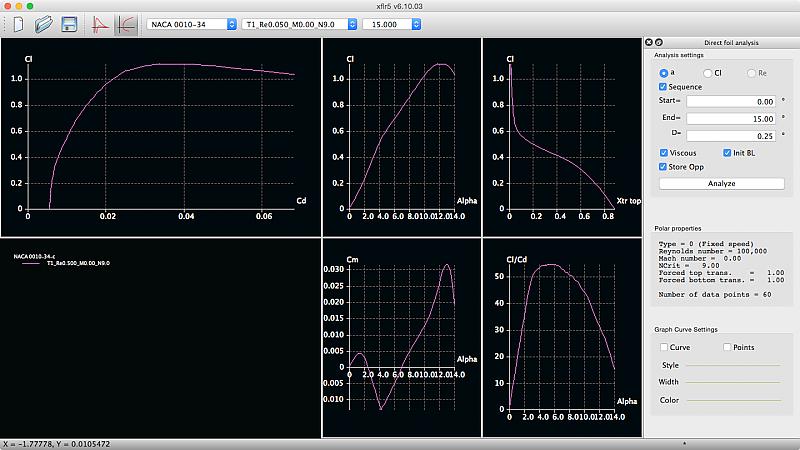

E' sicuramente un problema numerico. Ho provato ad arretrare il punto di massimo spessore con XFoil, e il programma ha aumentato il numero di punti fino a 245. La convergenza migliora molto, lo stallo a Re 500k è ad oltre 12 gradi.
Salvando il file di coordinate da XFoil e importandolo in XFLR5, ottengo gli stessi risultati.
