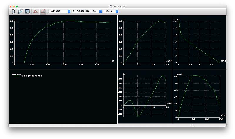

Originalmente inviato da frank Visualizza messaggio
Comunque concordo con Beppe: anche a me sembra che XFLR5 "preveda" lo stallo del NACA 0012 a circa 13 gradi per Re 500k.
Potrebbe essere un problema del tuo profilo, o delle coordinate che usi?
Ciao Frank
boh non so questo è il grafico estrapolato da airfoils tool per il NACA 0012; a quanto mi risulta entrambi utilizzano xfoil.
Effettivamente sembrerebbe che uno dei due faccia riferimento ad un altro profilo.
