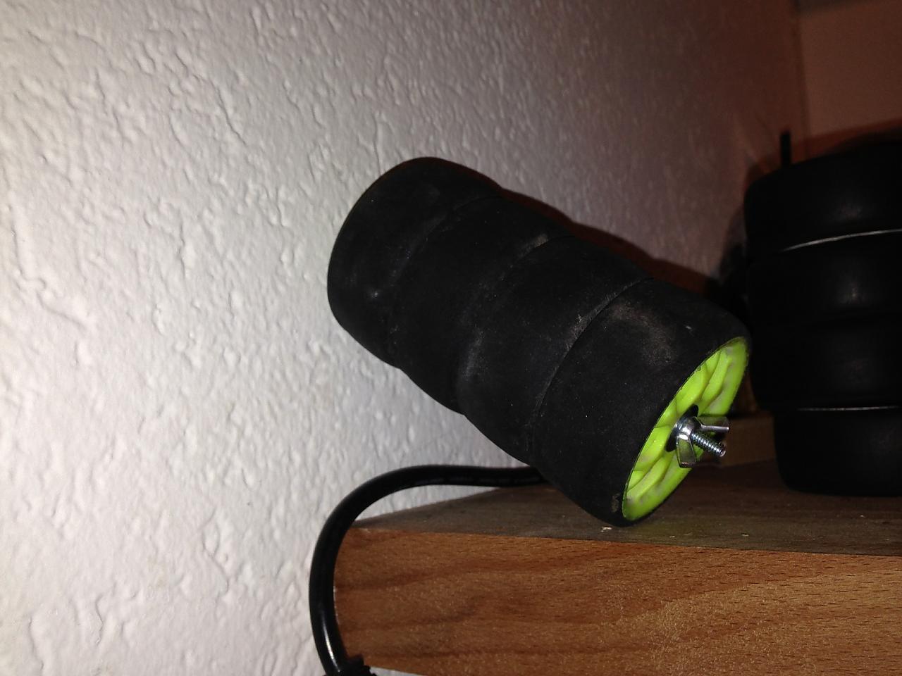

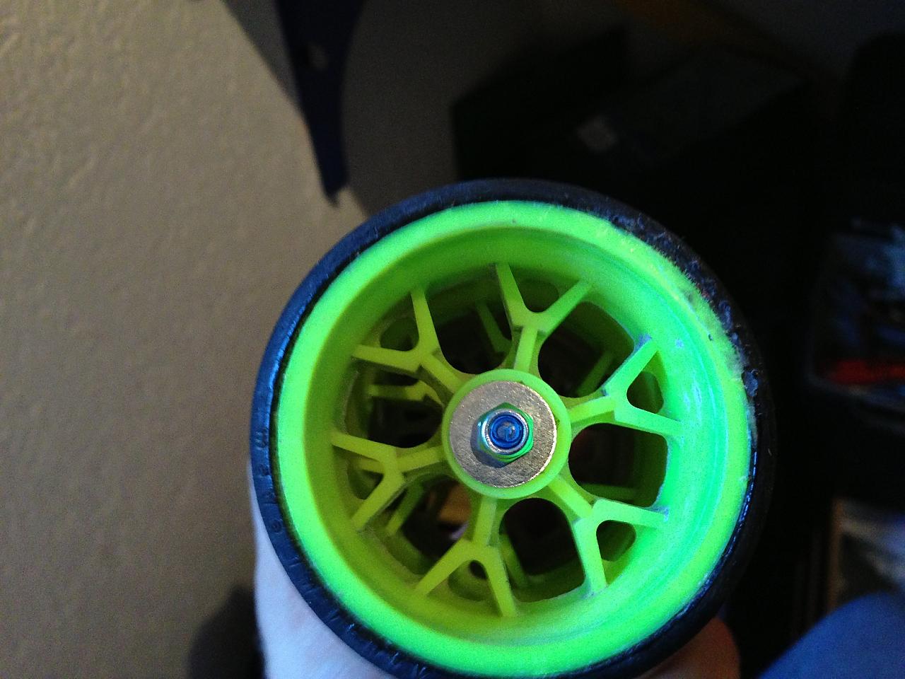

ecco cosa ho sfornata settimana scorsa:
dei praticissimi porta ruote cosi non mi si mischiano su tutte ogni volta e poi per capire come accopiarle passano ore hehe

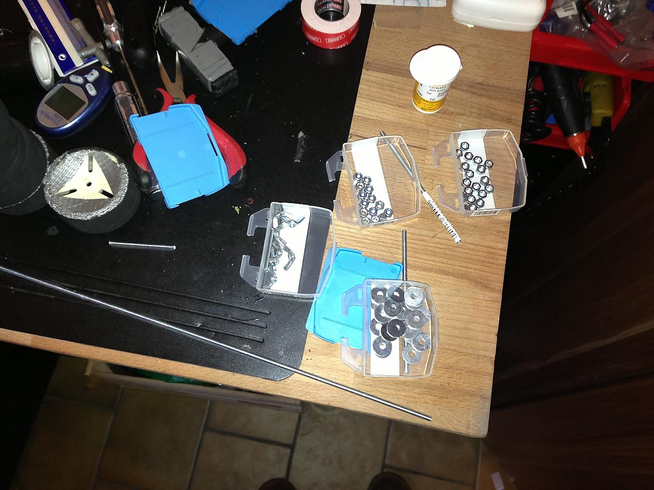

cmq ho usato:
barra filettata da un metro M4
ranelle con foro interno 4,16mm
dadi auto bloccanti e non M4
farfalle di bloccaggio M4
spesa complessiva 10 Franchi quindi 8 € e ne ho ottenuti ben 9 PEZZI!!!!
tempi di esecucione 5 minuti ad andar piano, un semplice taglio, due dadi con una ranella, ed e fatto poi ci mettei le ruote e chiudi con la farfalla ;)
