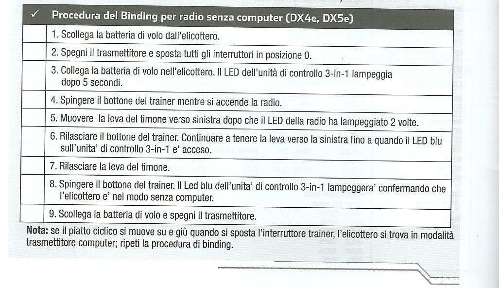

Originalmente inviato da rmuscia Visualizza messaggio
nessuno sa come reversare il passo col la dx4,perchè su quest'ultima non ce il canaler pitch!?
sembra che il mix del canale pitch e in ricevente integrato. guardato il manuale sia di dx4e che di mcpx non dicono nulla del pitch, ma sembra che e importante come fai il bind. per la dx4 fai il bind come in foto allegata...altra cosa non trovo. il modello deve fare come e scritto!!! altrimenti non usa il mix programato in ricevente penso...
