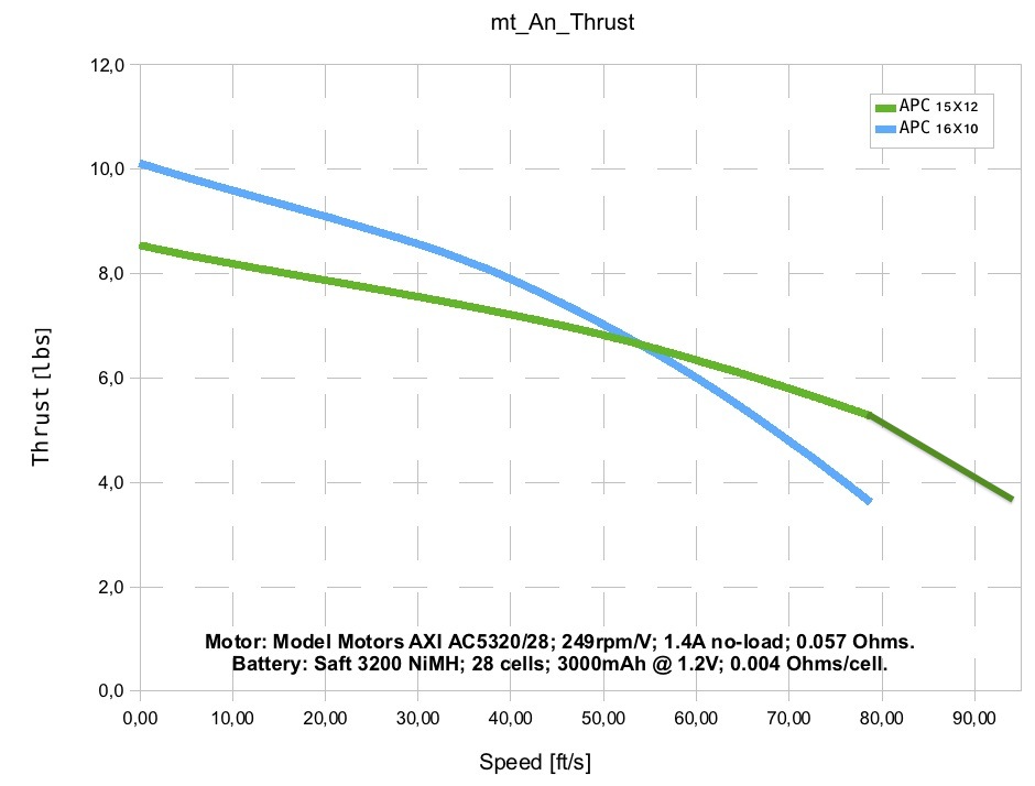

Prendiamo due eliche diverse, ad esempio una 16x10 (rapporto passo/diametro = 0.625) e una 15x12 (rapporto passo/diametro 0.8). Ti faccio vedere un grafico che forse ti chiarira' le idee:
Come puoi vedere la 15x12 ha una spinta inferiore a punto fisso (cioe' per velocita' nulla) ma arriva a una velocita' piu' alta, cioe' fornisce spinta sufficiente ( poco meno di 4 lbs) a velocita' piu' alte rispetto alla 16x10. Questo grafico viene fuori utilizzando stesso motore e stessa tensione di alimentazione.
Qundi se a punto fisso ti bastano le circa 8.5 lbs fornite dalla 15x12 per decollare o salire, beh allora puoi passare tranquillamente dalla 16x10 alla 15x12. In caso contrario dovrai aumentare il numero di giri della 15x12 che equivale (circa) a traslare la curva verde in alto fino ad avere a punto fisso la spinta sufficiente.
