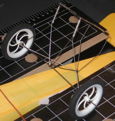

Io questo l'ho fatto saldando a stagno.
Mi era stato suggerito di ripulire la superficie dei tondini nella zona di saldatura, e l'ho fatto con una mola e il trapanino. Ho usato il rame per avvolgere.
In occasioni particolari, ho visto qualcuno legare con filo interdentale e inzuppare di ciano, ma funziona solo se il tipo di appoggio è abbastanza stabile. Io questo metodo l'ho usato nel carrello del DVII, che è più semplice di quello dell'EIII, e tiene.
