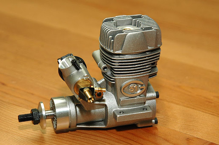

Supertigre G .51 cinese
Sono venuto in possesso di tale motore. Dopo cena,ho dato uno sguardo al medesimo,che prossimamente dovrò rodare per poi montarlo su un Beaver. Beh...devo dire che,nonostante non sia per nulla amante del "made in China" in generale....questo G.51 mi sembra fatto meglio,e meglio finito,dei Supertigre italiani
Le fusioni sembra abbiano molte meno bave,ed anche talune lavorazioni,come l'inserimento della boccola filettata in ottone,all'apice della testa,per permettere l'alloggiamento della candela,mi sembra eseguita con estrema cura

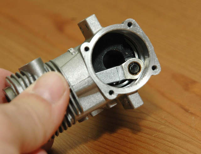

Anche sotto,le bave di fusione,sono state asportate e lucidate
Non ho smontato pistone e camicia dal carter,ma l'assemblaggio e l'unione,così...ad un sommario esame visivo,mi sembrano decisamente buoni!!

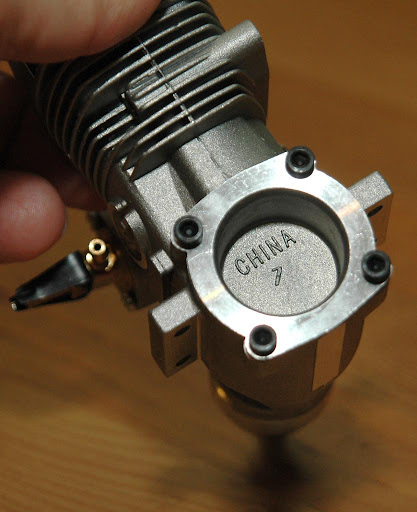

Arrgghhh...la scritta che non vorresti mai vedere....
Speriamo che anche l'Ing. Grippaudo,mi confermi che,questo motore è "bello dentro"

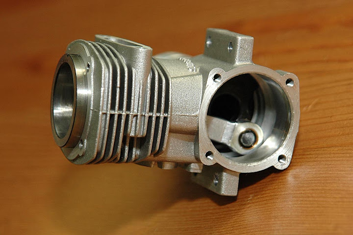

Altro punto di vista del carter....
Il tappo,non ha la guarnizione in carta,ma un o-ring in un apposito alloggiamento

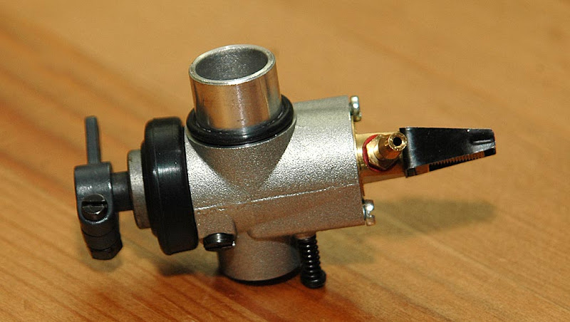

Anche il carburatore,presenta piacevolezza nella finitura,le varie parti,risultano assemblate con cura.

Uno dei miei .51 "china made" dopo anni di servizio su un patriot alla prova del contagiri un mese fa ha fatto 14.900 giri con APC 10x8 ed ovviamente pipa ben accordata.
Miscela 80,15,5
Ho avuto anche altri .51 "italy made", come anche molti altri supertigre, g20/23, .75 e .90 sia ninesi che italiani e di differnze non ne ho mai notate, ne come rendimento che durata o potenza.
Son sempre quelli insomma

Ed il tutto a meno di 100 euro
P.S. Finalmente le brugole e non più quei bulloncini che si spanavano alla prima svitatura

Ah,guarda...a me molto di meno,è stato regalato
Originalmente inviato da fradellaq Visualizza messaggio
Concordo,ove mi è possibile,sostituisco le viti a taglio,con brugole...
