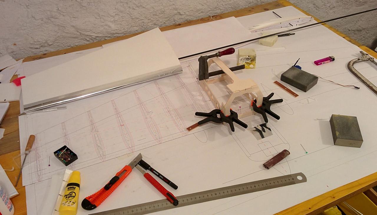

Niente alettoni ho fatto solo 1 ala per ora
e con la cnc ho fatto il muso anche se ci sta giusto giusto...

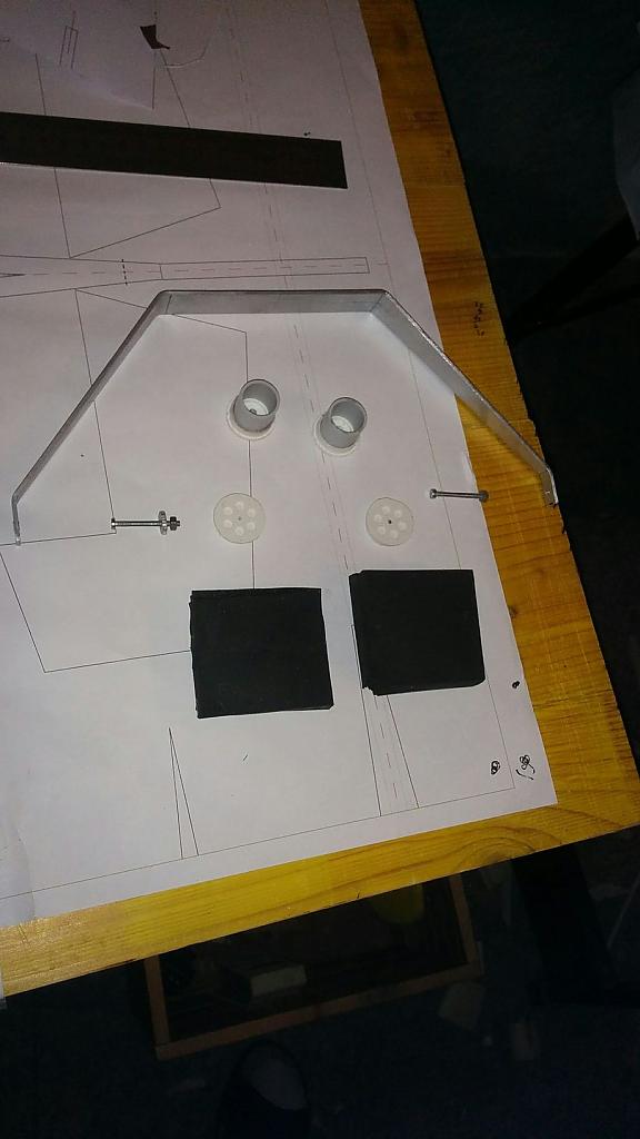

Aggiorno la costruzione
ho fatto il muso, sopra muso e il supporto motore,
poi ho costruito le ruote facendo le parti esterne in PVC e il tubolare che le congiunge in tubo, neoprene per la gomma ed ecco fatto il carrello.

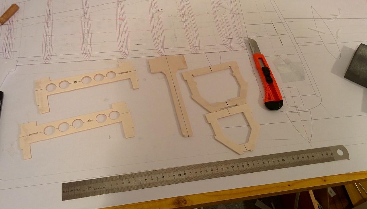

Rieccomi, scusate ma sono stato all'estero per lavoro....
approfittando delle feste sono andato avanti con la costruzione
ho fatto la dima per il vetro e l'interno della cabina
