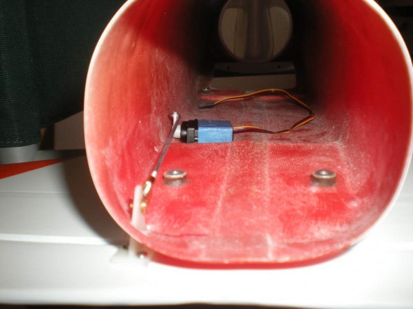

Per complicarmi un po' più la vita ho deciso di installare anche i carrelli retrattili utilizzando il kit dedicato di Het con una terna di carrelli in alluminio di buona fattura e che si adattano perfettamente al Super Sniper. E già che c'ero ho fatto anche lo sportellino per il carrello anteriore che si apre e si chiude con il carrello tramite un cavetto che "tira" lo sportellino in chiusura durante la ritrazione. Per lo sterzo ho incollato invece alla struttura che ospita il retrattile anteriore una basetta di compensato sulla quale ho fissato il servo per lo sterzo che tramite cavetti in acciaio porta il movimento all'asse della ruota. Ci vuole pazienza ma nulla di impossibile. La bombola dell'aria l'ho alloggiata sopra il condotto di aspirazione e la valvola sulla fiancata interna della fusoliera (vedi foto). Il servo del timone orizzontale viene incollato dentro la fusoliera dove c'è uno "scalino" (si vede bene nelle foto) ed il relativo comando fuoriesce dalla fusoliera per arrivare alla squadretta della parte mobile (se guardate le foto capirete al volo). In alternativa potete portare un altro bodwen flessibile fino al vano ventola e fissare qui un altro servo, ma temo che avrete già un bel po di roba qui. Quindi scegliete la soluzione prima descritta: è semplice e sicura...
Per quanto riguarda il regolatore ho deciso di non fissarlo sopra la ventola (come indicano le istruzioni) ma nella parte inferiore della fusoliera tra le due prese d'aria (anche qui le foto sono d'aiuto). Questo perché ho deciso di praticare due o tre tagli sotto fa fusoliera dopo il portello del carrello per far entrare un po' di aria che potesse raffreddare il regolatore: sopra la ventola questo non sarebbe possibile.
