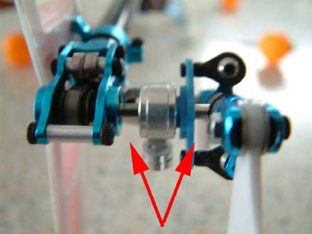

Ecco una foto della coda Upgradata (ma va benissimo anche quella originale). Fate attenzione a come sono montati i Palini di Coda, perché è fondamentale. (lasciatevelo dire da uno che spesso è caduto in errori banali di montaggio... vanificando ogni tentativo di settaggio). Rammentate di serrare non troppo e non poco i palini di coda, devono muoversi al tocco del dito, ma non cadere del loro peso.

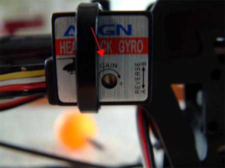

5. Regolate il GYRO in modo normale e non in AVCS - BLOCCO DI CODA (nel mio caso ho quello standard della Align e lo metto al 45 % del suo potenziometro, come vedete nella foto sottostante).

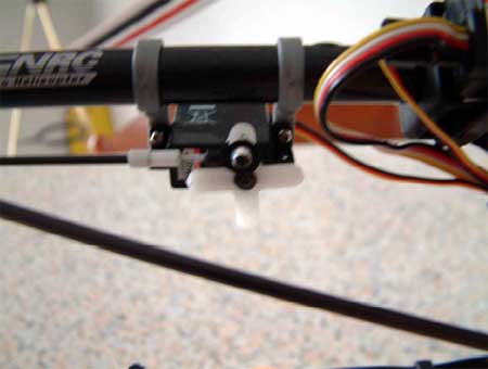

7. Posizionate la coda posteriore all'incirca al 45% della corsa sul perno di coda (cioè non proprio nel mezzo ma poco poco verso il tubo di coda) come nella foto sottostante.

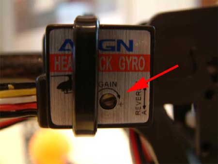

9. Nel mio caso ho regolato il GYRO (ALIGN) al 90% del suo potenziometro, come vedete nella foto sottostante, portandomi quasi nella zona detta "BLOCCO DI CODA", perché quelli come me principianti che credono che BLOCCO DI CODA significhi qualcos'altro si sbagliano, in realtà BLOCCO DI CODA significa che il GYRO è tarato in modo tale da agire velocemente per contrastare ogni spostamento, tentando di BLOCCARE LA CODA e tenere fermo e stabile l'ELY, ecco cosa significa. In realtà altri GYRO hanno altre regolazioni od addirittura un interruttore per effettuare il BLOCCO DI CODA anche se magari sono tarati solo al 60%.

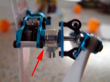

10. Ricollegate la batteria (RICORDATEVI DI ACCENDERE SEMPRE LA RADIO PRIMA !). Vedrete che i palini di coda si sposteranno piano piano tutto verso il tubo di coda come sottoindicato. E' normale.

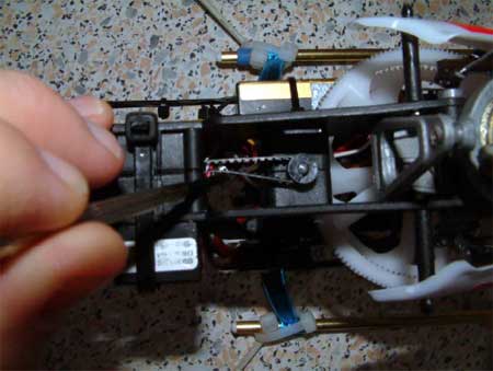

11. Controllate, come da manuale, che la cinghia sia tesa al punto giusto. Per tenderla al punto giusto allentate le quattro viti che bloccano il tubo di coda al telaio dell'ELY e tirate nel giusto verso il tubo di coda. Rammento che le due estremità della cinghia si devono avvicinare ma NON TOCCARE!
