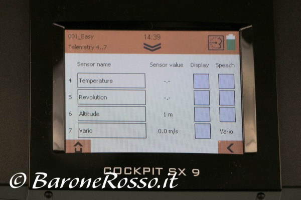

Facendo swipe con il dito troviamo i valori telemetrici.

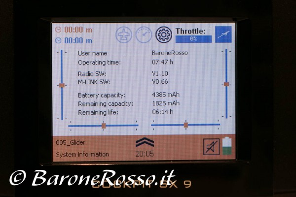

Mentre con un terzo swipe abbiamo ulteriori informazioni sullo stato complessivo della Cockpit SX9, compreso lo stato della cella e la carica rimanente.

Analiziamo più in dettaglio la telemetria integrata della Cockpit SX9: senza sensoristica montata a bordo del modello abbiamo solo 2 valori segnalati e cioè la tensione dell’alimentazione del ricevitore, che in caso scenda a livelli di attenzione fa vibrare e suonare la Cockpit SX9, oltre ad accendere il led in alto e la qualità della connessione, LQ, tra ricevente e trasmittente.
Multiplex Cockpit SX9
Montando i sensori telemetrici Multiplex possiamo monitorare diversi altri valori, il più interessante dei quali è senza dubbio il modulo variometro per conoscere se il nostro modello sale o scende. Comunque per tutti i sensori possiamo decidere i tempi ed i modi con cui essere informati dei parametri (esempio tempo o volume) tramite un comodo menu. L’unico neo è che al momento le lingue della telemetria sono solo in Inglese, Francese e Tedesco.
