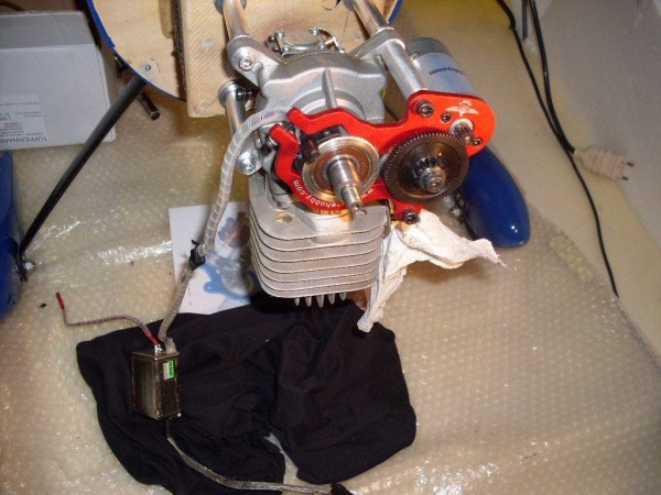

Prima di continuare è doveroso fare una premessa: il kit è prodotto dall’azienda cinese EME Engines che lo ha realizzato per i propri motori serie EME55/60 ma che si adattano anche ai motori DLE55 molto diffusi in Italia ed ai DA50 con piccole modifiche). Per questo motivo è stata effettuata una sola modifica relativa alla chiavetta che trascina il mozzo portaelica (che vedete anche nella foto) che è stata prolungata di circa 5mm in maniera da andare ad incastrarsi nel nuovo mozzo portaelica che è nel kit. Sempre nella confezione che arriva a casa sono comprese due colonnine per fissare il supporto sia per motori Eme che per DLE55.
Nel kit è compreso il supporto in alluminio anodizzato (rosso o azzurro) dove è già installato il motore (a spazzole serie 550 con ventolina di raffreddamento) che ha il pignone e la prima corona dentata già installati, la seconda corona che contiene un cuscinetto a scatto che provvede a trasferire il movimento dall’avviatore al motore; una volta partito il motore il cuscinetto provvede a rendere libero il movimento dagli ingranaggi; sempre nel kit è compreso un nuovo anello in alluminio con magnete che serve per il sensore della centralina di avviamento ed un trascina elica ridisegnato per lo starter.
L’assemblaggio

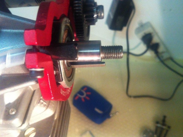

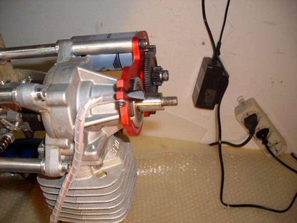

Nonostante nel kit non vengano fornite alcun tipo di istruzioni l’installazione risulta semplice. Si inizia sfilando dall’asse motore il vecchio trascina elica in alluminio (scaldate un pò il tutto con un buon phon da carrozzieri prima di iniziare l’operazione) in modo da ritrovarsi il nostro DLE55 con l’asse completamente libero; seconda operazione è quella di togliere anche la vecchia chiavetta inserita nell’asola dell’asse motore (scaldate anche qui con il phon l’asse prima di provare a toglierla); quindi si inseriscono le due colonnine di prolungamento sulla parte destra del motore (guardandolo davanti all’elica) dove sarà fissato il supporto del kit che prima verrà inserito sul motore fino a raggiungere il sensore della centralina (vedi figura, ma la sua posizione è obbligata dalla lunghezza delle nuove colonnine).
A questo punto serrate le viti si provvede ad installare i nuovi componenti: prima la nuova chiavetta prolungata sull’asola dell’asse motore, poi il primo anello di alluminio con il magnete e a seguire la seconda corona dentata che si incastra con il pignone del motore; fase finale l’inserimento del nuovo trascina elica e l’avvitamento del prolungamento dell’albero motore dove andrà a bloccarsi l’ogiva. In queste tre fasi state attenti al verso di inserimento del primo anello e del trascina elica: la loro posizione è obbligata da incastri che potete verificare da subito se sono esatti facendo alcune prove.

Particolare attenzione si deve prestare nella installazione della nuova chiavetta di trascinamento del mozzo porta elica in dotazione nel kit: EME raccomanda di bloccare la nuova chiavetta sull’asola del motore utilizzando frenafiletti Loctite medio in maniera tale da evitare ogni più piccolo movimento di quest’ultima nell’asola dell’asse motore. Assemblato il tutto per far partire il motore basta azionare un invece di stare lì a sbattersi con l’elica…
