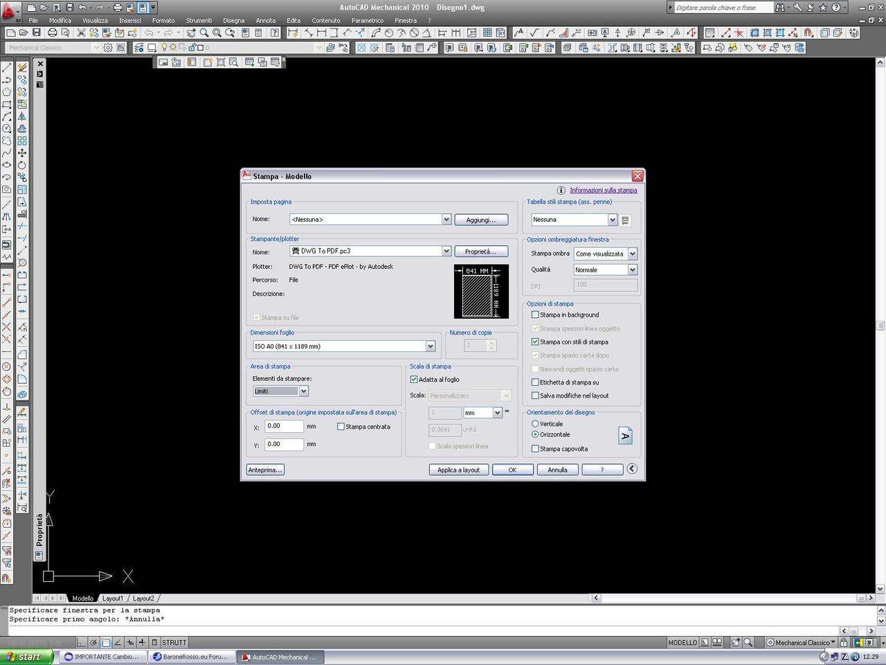

pollovolante 26 aprile 10 13:35
1 Allegato/i
Dunque,io uso Autocad Mechanical 2010,quando stampo nelle impostazioni del tipo di stampante scelgo "DWG to PDF" ed ottengo un file PDF del disegno.
