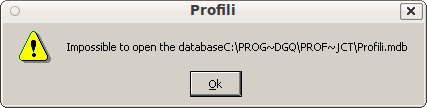

akrobaticone 22 settembre 09 21:26
1 Allegato/i
installato
all'apertura non riesce a caricare l'archivio profili.mdb
provato ad installare IE4Linux e Mdac senza risultato
anzi
prima di IE4Linux il percorso nella box di avviso era corretto
ora è incomprensibile
continua.....

ma_pa 13 gennaio 10 16:34
1 Allegato/i
Ho provato questo pomeriggio ma mi da sempre lo stesso errore
Allegato 133747
ho fatto tutto quello descritto nella guida compreso lo scaricare mfc42.dll e riavviare.
Allegato 133747
su configure wine hai impostato nella scheda applications, sotto default settings come versione di windows, windows xp?
