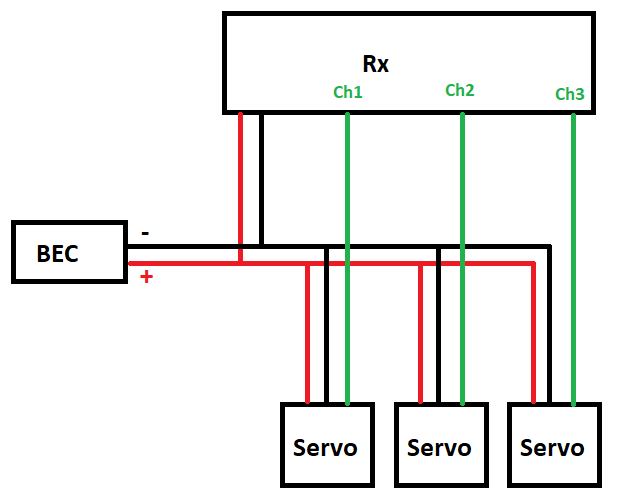

fcvikings 15 settembre 23 11:16
1 Allegato/i
Questo è il metodo più semplice per poter collegare il tutto...
Allegato 389900
Certamente, al BEC puoi colegare tutti gli utilizzatori che vuoi...
Devi unicamente essere sicuro che lavorino tutti con la tensione giusta e che il BEC abbia potenza sufficiente.
