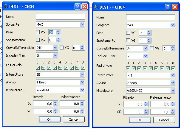

Originalmente inviato da Cello62 (Messaggio 4049573)
-sul ch4 se si attiva lo switch si agisce sul timone senza toccare nulla, è utile per riprese lente a 360 senza muovere il gas.
http://imageshack.us/a/img15/1062/7uez.jpg
Ho copiato questo comando scritto da cello62 nella mia taranis per la rotazione e funziona perfettamente, ma dato che lo trovavo troppo veloce, l'ho duplicato, assegnato allo stesso switch ma in altra posizione, con percentuale del -15% per ruotare in senso inverso.
Risultato: la rotazione va benissimo, ma la mia si ferma ad un certo punto prima di compiere un 360°, mentre quella originale continua fin quando non spengo lo switch
Dove ho sbagliato? Io non ho cambiato nulla, solo la percentuale, perche' si ferma? non trovo altri parametri da settare sul tempo dello switch
Dal channel monitor rimane sempre acceso, non si interrompe il segnale
http://i82.photobucket.com/albums/j2...e.jpg~original
