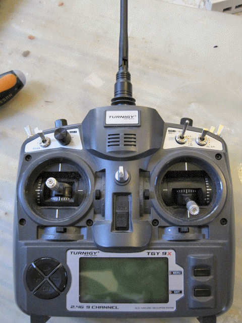

display illuminato
Arrivato il pacchetto da hc col display per illuminare la radio
fricchettona.... :icon_rofl:icon_rofl
http://www.ilzott.it/antani/turnigy.gif
é veramente super plug&paly, si apre la radio si solleva la scheda madre, si toglie la gommina nera originale e si mette il display, si attacca uno spinotto di bypass, si richiude tutto e il dispaly è bello illuminato perfettamente :P
ciaoooo

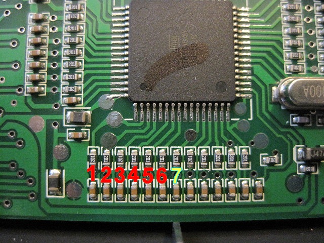

foto dove saldare il SCK per up-grade
ma adesso veniamo alle cose serie...
il famoso pin SCK sulla radio V2 ha il suo bel cerchietto sulla pista del pbc dove si può saldare tranquillamente; correttamente è sul settimo posto partendo da SX,
Vi volevo informare di questo, visto che le foto che si erano viste qui sopra erano riferite alla V1 e il cerchietto stava sul sesto piedino.. Ma da un bel po' che hc ha le V2 quindi dovrebbero avere tutte l'apposito punto per saldare comodamente il famoso filo SCK
Ciaoooo :wink:

si con la v2 devi saldare nella sua piazzola predisposta.
