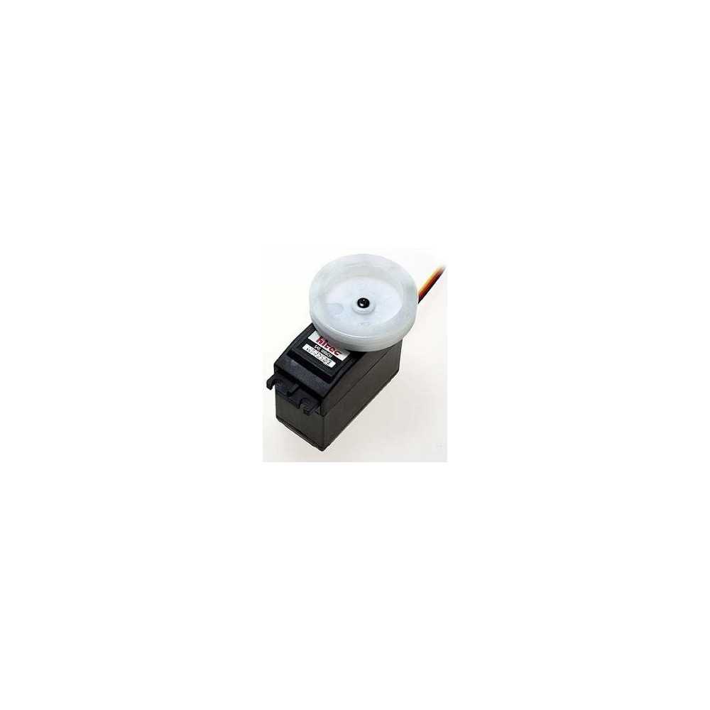

Io ho una barca a vela classe A, per cui utilizzo due verricelli separati per la randa ed il fiocco, non so se tu possa fare altrettanto.
Questo è un servocomando verricello per la scotta della vela.
https://www.casadelmodellismo.com/11...art-33785s.jpg
Per il timone, un normale servo con una buona coppia.
eupon 26 marzo 19 23:22
Scusa il ritardo nella risposta...
Per il verricello vele serve un hitec hs-785, per il timone non ricordo il codice, dovresti vedere le istruzioni e cercare di capire il codice scritto sulla foto dove compare il servo...
Per quanto riguarda la scatola elettronica ritengo e ripeto trovo essenziale tagliare i bordi fino a quasi la base tenendo integre le colonnine delle viti dei supporti...la ragione è semplicemente quella di far navigare decentemente il modello, il coperchio stesso infatti sarà superfluo e si risparmierà peso...
