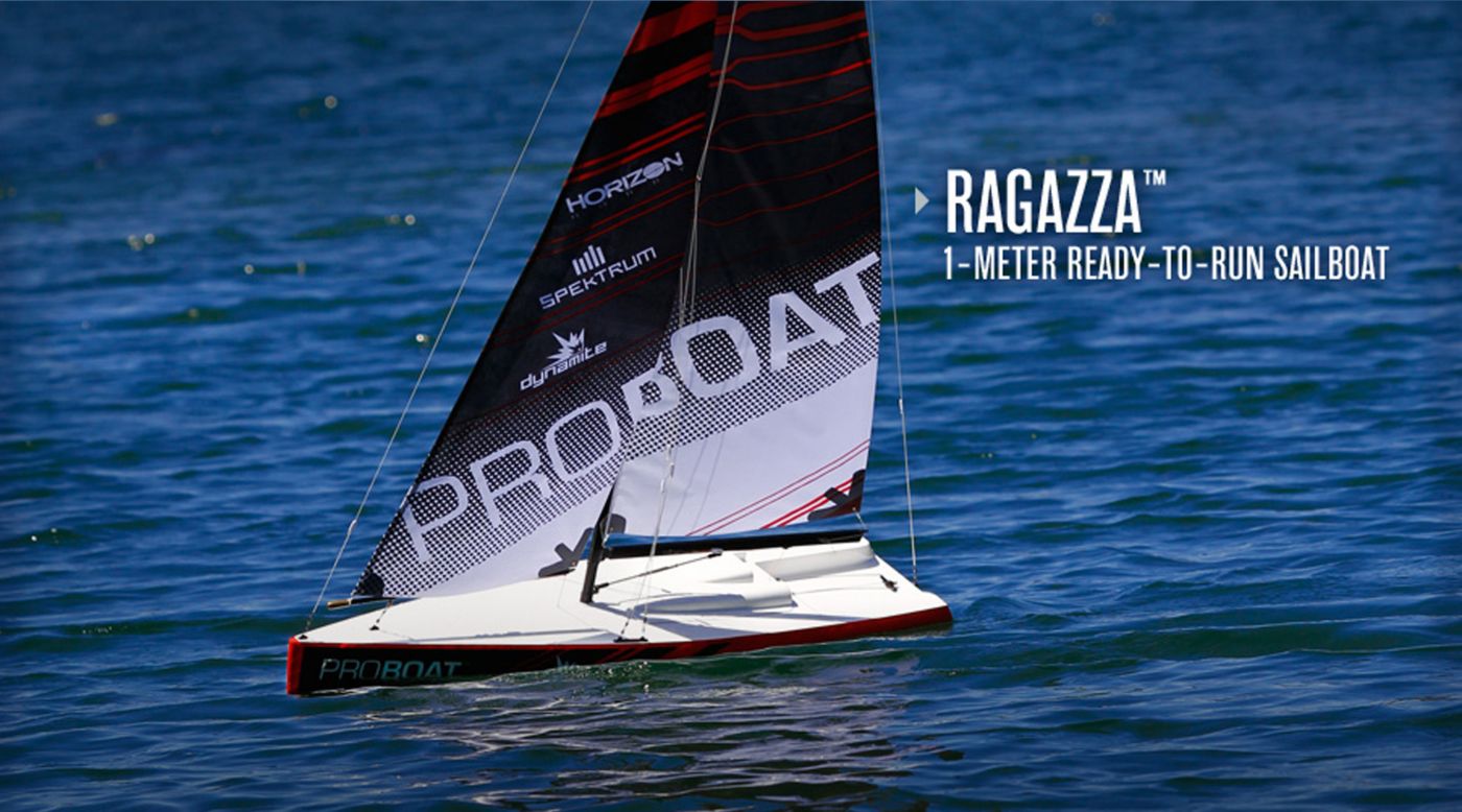

Proboat ragazza

Per quel che ho visto dalle foto il Proboat Ragazza mi sembra circa al medesimo livello di quello della Hipe e della kyosho Seawind con la differenza fondamentale che la Kyosho e` l'unica con lo scafo in ABS delle 3.
L'albero e` in 2 parti per tutte e tre e il sartiame in cordino non particolarmente "rigido", pertanto il controllo della forma delle vele e` un po` approssimativo.
Le vele per tutte e 3 sono in "monopezzo" non profilato e le regolazioni un po' approssimative, ma sufficienti per una messa a punto discreta della loro forma.
Sia la Hipe che la Kyosho hanno il trasto randa (nella kyosho e` regolabile) mentre sulla proboat mi pare non ci sia.

Per quanto riguarda le sartie "elasticose" e l'albero che flette, se guardi con attenzione proprio la foto della proboat che ho postato...
http://s7d5.scene7.com/is/image/hori...0_b0?$pdpLand$
vedrai le sartie sottovento che sono in bando "ben molli" probabilmente proprio per la somma delle elasticita` (materiali, albero in 2 pezzi, attacchi in plastica che sconsigliano il pretensionamento) di cui sopra.
