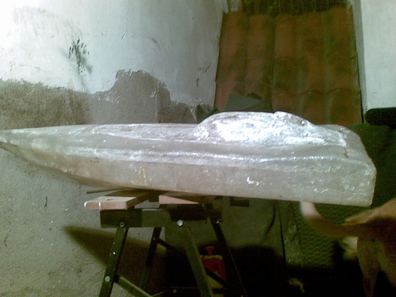

ciao ragazzi...come al solito è da un po che non mi faccio vivo...intanto pero la costruzione della barca continua...o meglio...ho dovuto fare lo scafo da 0 perchè l'altro se ne è andato via con il vento...nel senso che era in giardino e dopo un temporale non c'era +..meglio cosi...quello nuovo pesa mezzo chilo in meno ed ha una forma piu arrotondata. questi giorni sto lavorando sullo scafo con lo stucco per eliminare ogni imperfezione e sto montando la trasmissione..a proposito..alla fine mi tengo il mio ops 60 con trasmissione rigida ed elica immersa(copiata da quelle che mi ha gentilmente costruito doolig che non finiro mai di rigraziare)...a pasqua comprero un bel cmb 91 rs con relativa trasmissione semiimmersa. vi allego qualche fotina di due settimane fa per farvi rendere conto di quella che è la nuova forma:wink:
preciso che lo stato di lavorazione è molto grezzo..settimana prossima vi postero altre foto..

ragazzi..ho un problema con l'istallazione dell'albero..oggi montandolo mi sono accorto che l'elica sta oltre la poppa di due centimetri circa...se la mantengo a 5 mm dal fondo dello scafo puo andare bene lo stesso?? per far capire meglio vi do un po di fotine..
p.s noterete che il motore semba storto..è cosi solo perchè non è imbullonato

Scusa la domanda, ma che tipo di scafo vorresti realizzare, da durata o da offsore? la V della poppa e la posizione del motore mi ricorda i durata, mentre l'elica fuori dietro e ilpunto di uscita dell'albero danno un pò l'idea dell off. credo che con questo montaggio otterrai un assetto molto appruato. non credo riuscirai a staccare la carena dall'acqua.
