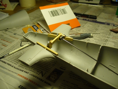

comunque so che si usano i soffietti in gomma, li uso pure io per gli scafi, non intendevo dire i tiranti proprio, scusami ma i timoni ruotano intorno ad un asse? bene quel'asse come è isolato?
ti posto un'immagine cosi i spiego meglio:http://www.baronerosso.it/forum/atta...4-p1050298.jpg mi son spiegato?
lo so sha quell'asse ruota su due boccole(immagino) ma comunque tra boccole ed asse non entre acqua?
dire
alvise 21 febbraio 11 21:05
ciao dario. Partendo un po' indietro la struttura del sub è fatta da un tubo stagno contentente l'elettronica e lo scafo esterno, che si allaga. Quindi la zona di poppa nella foto postata si allaga completamente. Tutto quello che esce dal tubo stagno (WTC anche nei forum anglosassoni water tight cylinder) è:
1) tiranteria timoni, e qui come già detto vanno i soffietti
2) Asse elica propulsiva. Qui ho utilizzato una tenuta a grasso: trovi le spiegazioni nel sito
TECNICHE NEW (avevo dimenticato di metterlo :fiu: )
