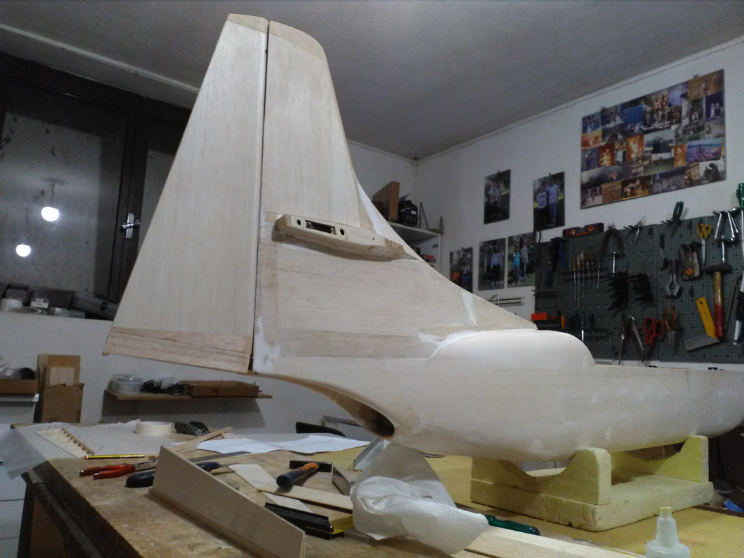

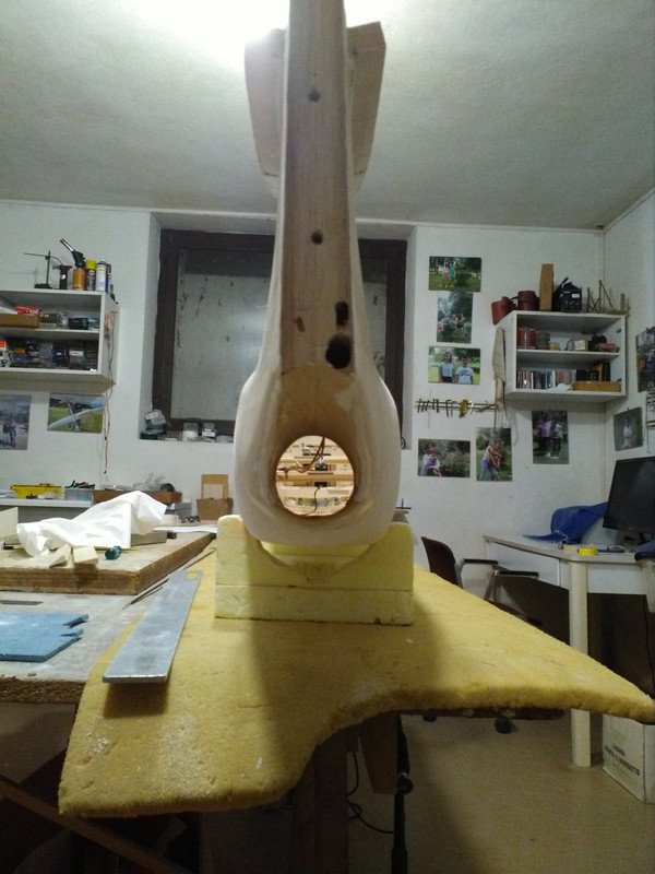

Parte posteriore a buon punto.
https://i.postimg.cc/pT2LF7r7/IMG-20210118-195708.jpg
I commenti irriguardosi verranno accettati solo dopo deposito cauzionale di cifra proporzionale all'insulto.:rolleyes:
https://i.postimg.cc/sDtfc115/IMG-20210118-195512.jpg

Si intravede la luce in fondo al ....tunnel....B)
Speriamo sia di buon auspicio per tutto :wink:

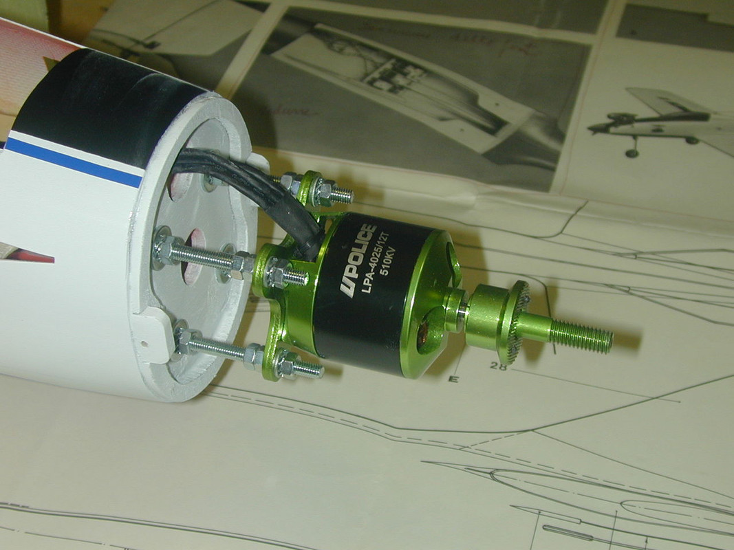

Non è un turboelica e la turbina era ausiliaria e poco usata, tant'è vero che la presa d'aria veniva regolarmente chiusa , infatti così lo farò. Come motori ce ne andranno un paio di questi, visto che la F3A Vintage non me la posso più permettere.:(
https://i.postimg.cc/L5tdM8vq/motore.jpg
