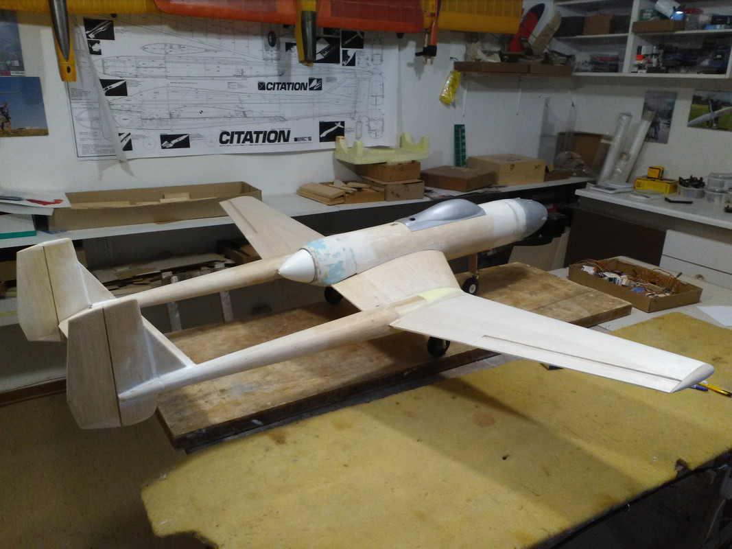

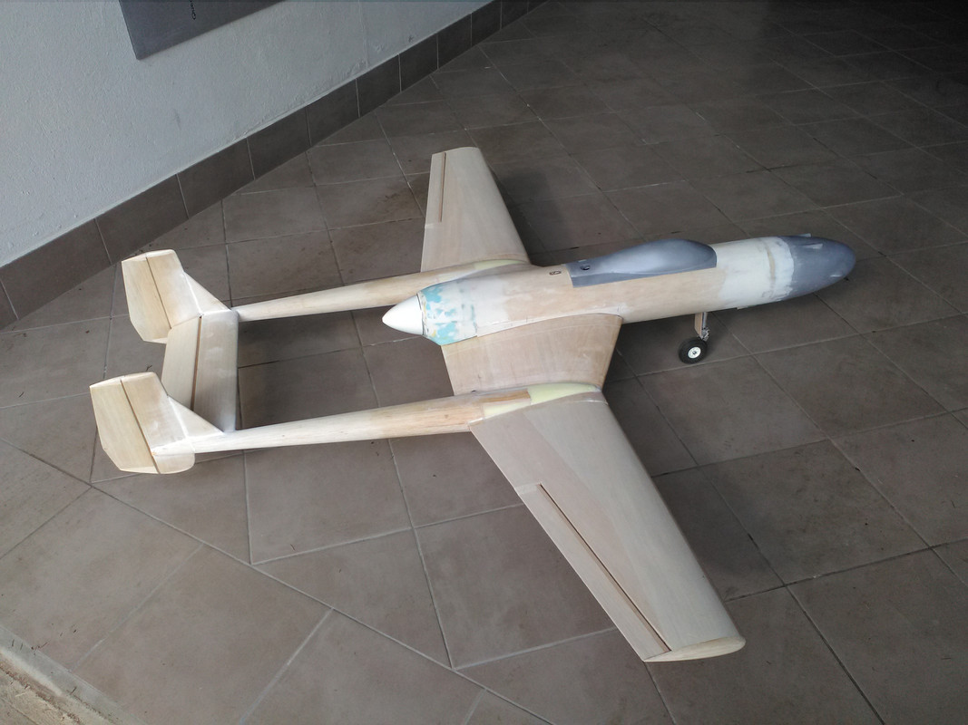

Lo Scarraffone ( alias XP 54 ) è pronto per la rifinitura, credo però che lo collauderò prima fatto salvo un po' di resinature qua e là.
Sono stracontento del peso, nelle condizioni della foto con batteria e motore pesa SOLO 3500 grammi, sono invece rimasto sorpreso dalla posizione che dovrà avere la batteria per il bilanciamento, molto più indietro del previsto. Poco male, l'ampia fusoliera consente il piazzamento senza problemi.
Anche l'aspetto finale è meno scarraffone di quanto avevo paventato vedendo foto di altri modelli.

Edima 19 ottobre 20 13:04
Beppe, come sono i calettamenti di ala e motore rispetto all'asse fusoliera?
Edi
Ehstìkatzi 19 ottobre 20 13:40
Originalmente inviato da Edima (Messaggio 5207526)
Edi
Nel progetto ho lasciato tutto a zero, con profilo NACA 1415, spesso, ma necessario per farci stare il carrello retrattile con ruote quasi in scala. In pratica spero di esserci riuscito con l'ala in 5 pezzi con diedro variabile è stato complicato. Per l'incidenza del motore sono poco preoccupato, penso che non incida più di tanto sul volo ed in ogni caso sarà facile modificarla.
Ho dato un grado di svergolamento alle estremità.
Edima 19 ottobre 20 14:40
D'accordo su tutto. Personalmente oltre al grado di negativa, all'estremità avrei ridotto lo spessore del profilo al 12%, ma certo tu avrai già considerato la cosa per lasciarlo costante. Devo dire che all'inizio l'aereo che hai scelto di riprodurre non mi piaceva molto, ma adesso vedendo il modello montato mi devo ricredere.
Complimenti!
Edi

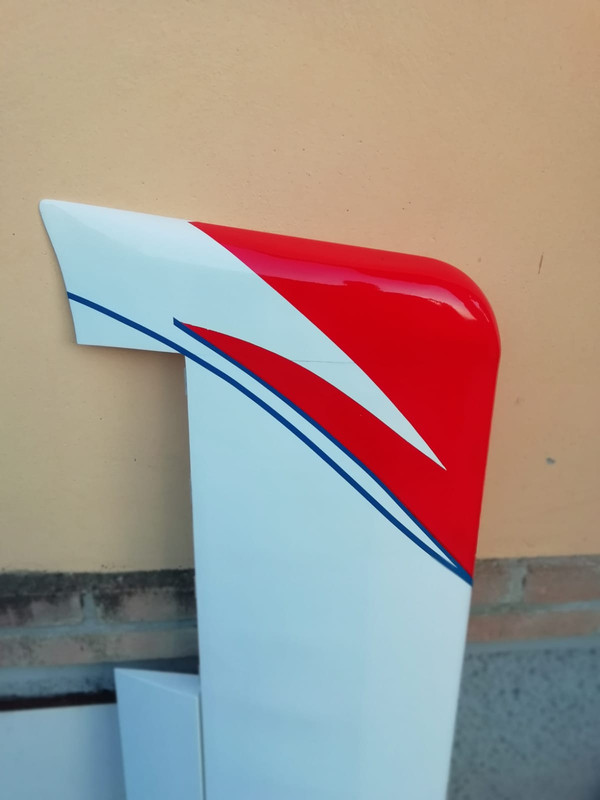

Qualcosa di più convenzionale.
Finalmente, anni, l'amico Giovanni sta portando a compimento un RV 7 per benzina 60c.c. su disegni made in Persichello. Ancora qualche filetto nero qua e là, qualche adesivo e poi montaggio delle frattaglie e collaudo, sempre che il virus non ci obblighi a stare in casa.
