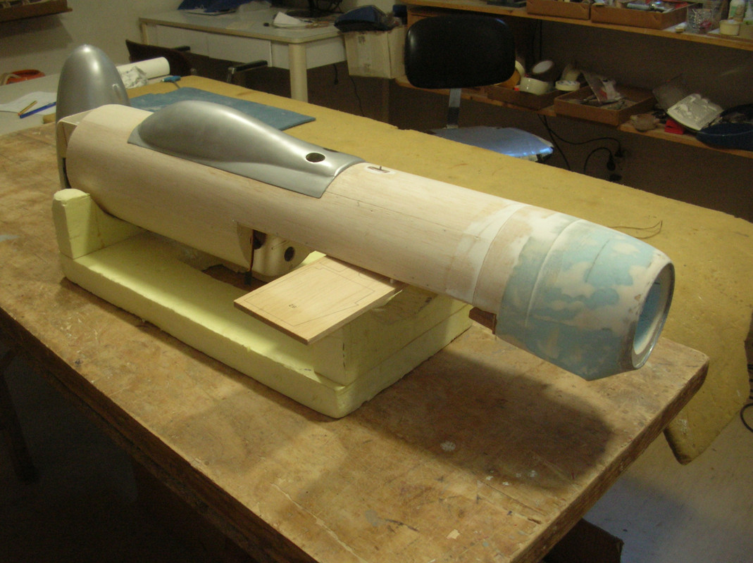

Ehstìkatzi 26 giugno 20 20:41
Suppostone anteriore pronto per essere svuotato, cabina da incollare sul portello di accesso per le batterie, carenatura motore sgrossata e pronta per la sagomatura.
Polistirolo estruso e tessuto di vetro in 3 diversi stadi di lavorazione.

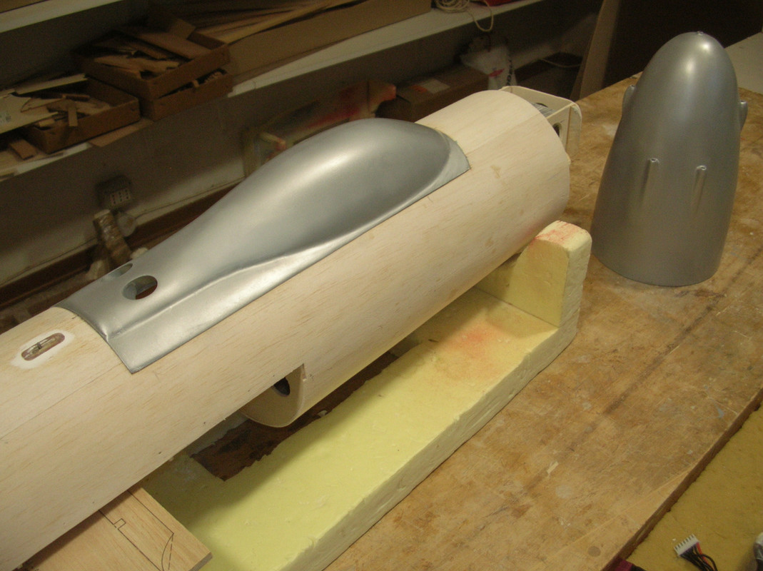

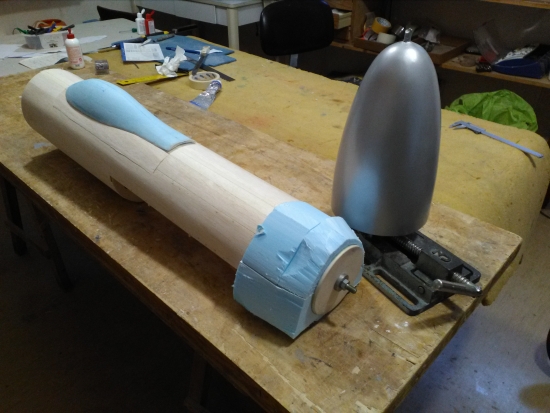

Ehstìkatzi 09 luglio 20 16:43
In attesa dei carrelli principali con rotazione all'indietro e rotazione dell'asse ruota ( alla Corsair per capirci ) che avrebbero potuto arrivare a metà Giugno e che mi consentiranno di definire in modo preciso le prime due parti interne della ali, il lavoro procede sulla fusoliera con il completamento del muso a ogiva in cui sono stati installati i quattro cannoni ed il portello di chiusura del vano della ruota anteriore. Ho poi allungato in avanti fino al limite del possibile il vano di alloggiamento della batteria considerando che, data la particolare conformazione del velivolo, non avendo se non per finta l'armamento anteriore, il modello ha buonissime possibilità di richiedere piombo nel muso per il centraggio. Il pacco batteria sarà quello che uso negli F3A d'epoca, cioè 6Sx5200 mAh e viene inserito togliendo la capottina. Ho anche incollato sulla parte in balsa la carenatura motore posteriore ricavata col solito sistema del master in estruso a perdere ed ho provveduto a rivestire la zona di unione con nastro in tessuto di vetro.

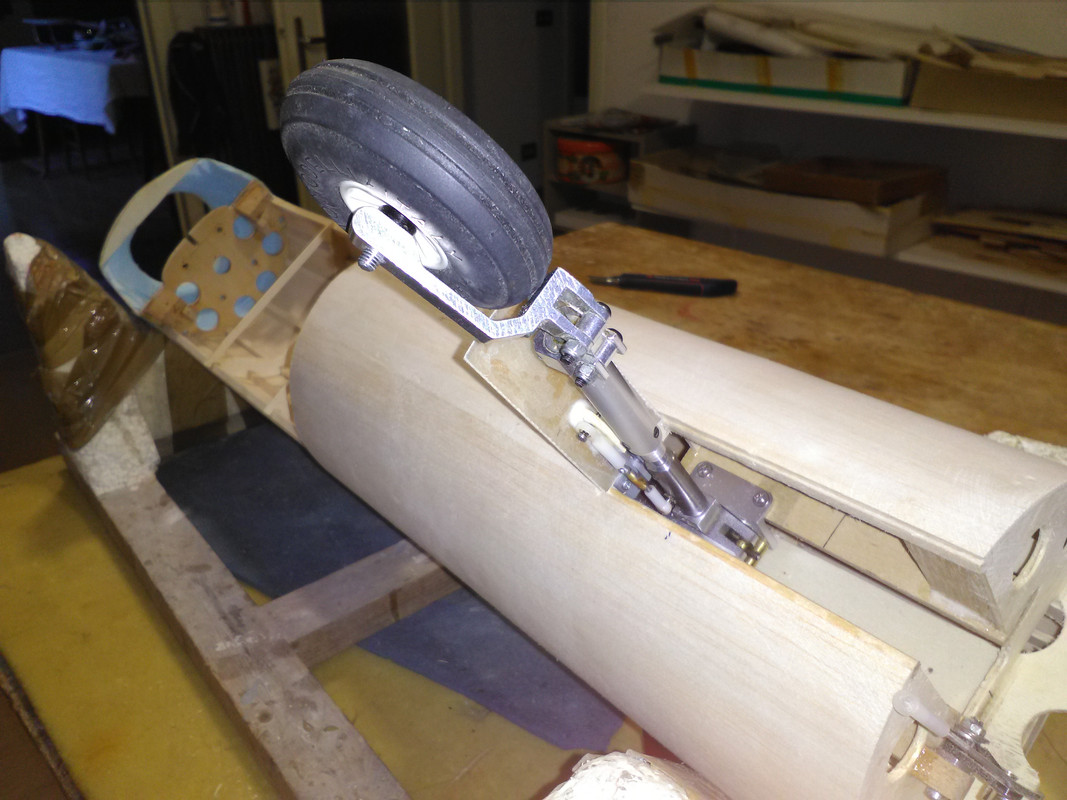

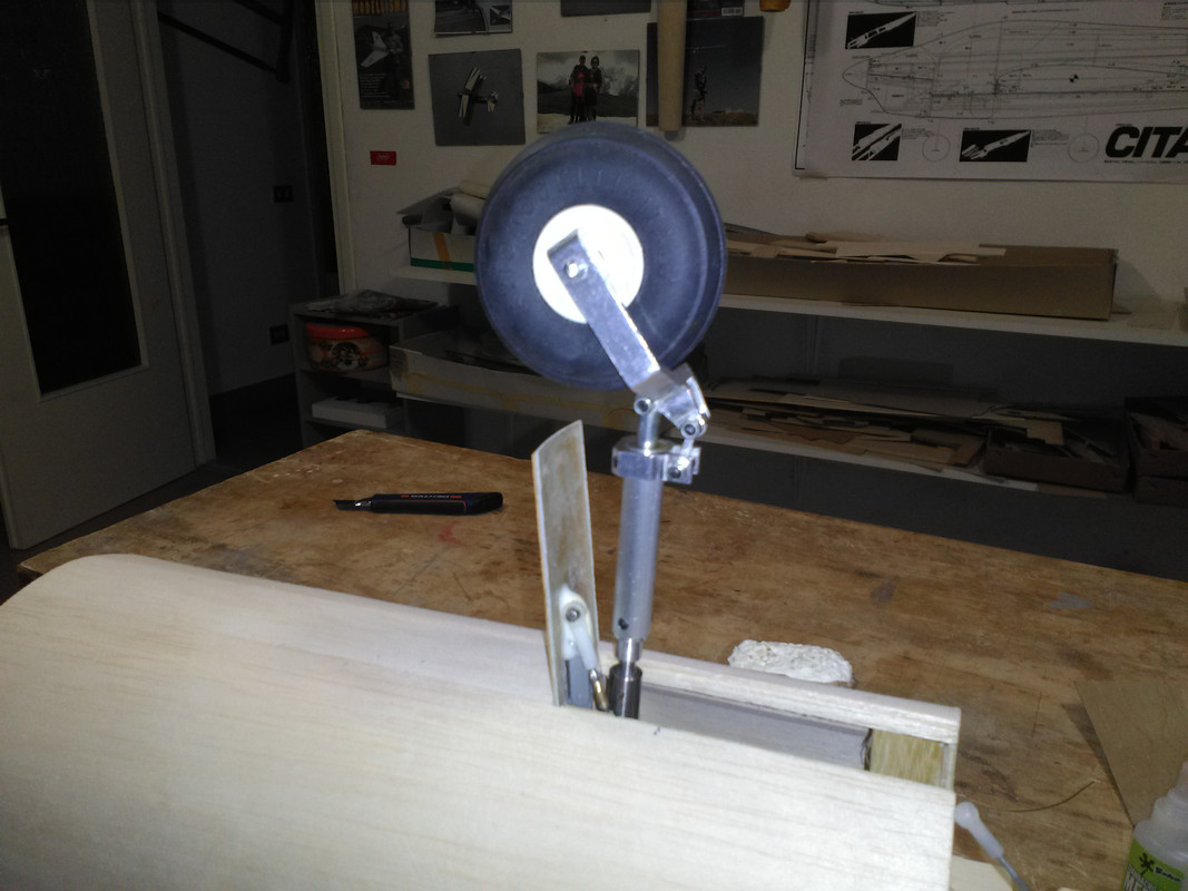

Ehstìkatzi 12 luglio 20 18:59
Carrello anteriore con portello di chiusura sistemato. Mi sono assicurato di poter montare il tutto anche col musone incollato in posizione e questa sarà la prossima mossa.:D
