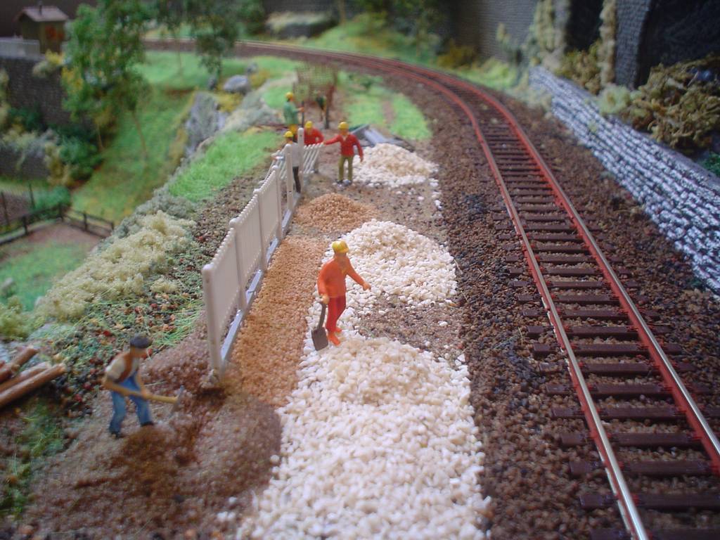

Ma io intendevo questo:
http://www.scalatt.it/images/la%20va.../baracca02.JPG
http://www.scalatt.it/images/la%20va...a/lavori04.JPG
http://www.scalatt.it/images/la%20va...ntoniera03.jpg
In sostanza, LUNGO LA LINEA FERROVIARIA, il binario è più alto rispetto al terreno, in una stazione o in un deposito no...
Potresti sempre fare un "binario di parata" rialzato rispetto agli altri...:fiu:
