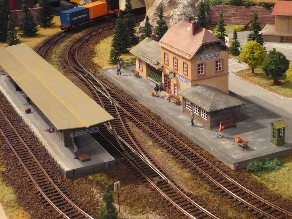

pinobeato 05 marzo 10 00:09
ma per tutta la lunghezza dello scambio non si mette?
io sui plastici ho notato che c'è :(
scalatt 05 marzo 10 09:31
Originalmente inviato da pinobeato (Messaggio 1960732)
Gira il deviatoio e controlla le linguette con i contatti che ci sono nella parte sottostante.
Quelle non si devono "bagnare" altrimenti col tempo si ossidano e non funziona più il motore o va in corto o manca la corrente che si trasmette da una rotaia all'altra tramite quelle linguette
Comunque nella parte centrale dove c'è il "cuore" e l'asta, la massicciata non ci va, come nella realtà... infatti si preferisce evitare il deragliamento di un treno...:icon_rofl:icon_rofl:icon_rofl:icon_rofl

pinobeato 05 marzo 10 11:42
Originalmente inviato da scalatt (Messaggio 1960900)
quindi nemmeno dipingere, e nemmeno ai lati, altrimenti come la incollo la massicciata?

scalatt 05 marzo 10 14:07
Come ti dicevo il problema è la colla liquida che penetra nei binari e può deteriorare i contatti.
Nella mia "Segrino" ad esempio ho avuto problemi con un deviatoio ed ho dovuto fare una saldatura a stagno in quanto mi è "saltato" un contatto.
Quindi si può mettere ma.... massima attenzione ed inoltre poca massicciata perchè anche nella realtà non si esagera....
Qui ad esempio ne ho messa un pò ai lati, ma ben poca....
L'effetto non mi sembra malvagio...
P.S.: il "ballast" della foto che hai inserito non sembra incollato.
http://www.scalatt.it/bottega/bt54.JPG
