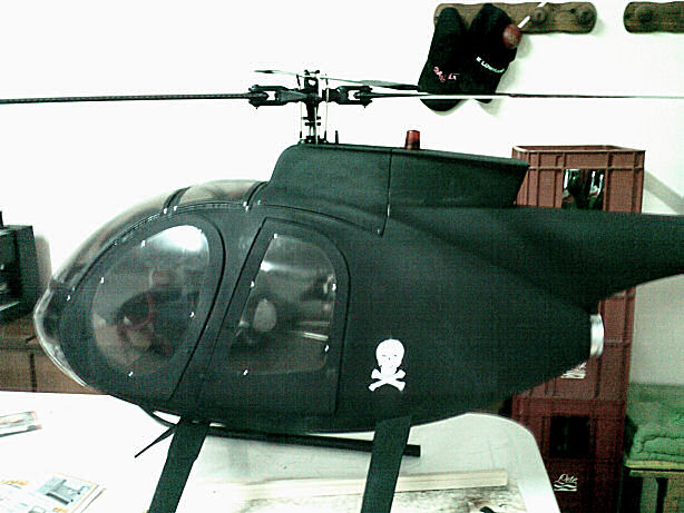

bello, bel lavoro, sembra una telecamera vera!
Alla fine hai verniciato come diceva il negoziante...una mano sulla precedente umida?
Dalle foto sembra ok, bravo:wink:

Gia' peccato che la poca mobilita' del tilt/pan mi costringera' a dover rifare tutto quel pezzo prima o poi... e anche il sistema tilt/pan e' piuttosto scadente (troppe vibrazioni per come e' concepito), non l'ho ancora provato in volo.. ma credo che il risultato su schermo sara' non accettabile, lo provero' oggi.
Per quanto riguarda la vernice si, una seconda mano sulla precedente "secca" di 5 minuti, comunque cambia pochissimo.. farla o non farla e' uguale: il risultato e' il medesimo. Cio' che cambia in modo *RADICALE* e' l'utilizzo dell'aggrappante! Per ottenere l'effetto opaco e ruvido che si vede (intravede) nella foto e' stato utilizzando un aggrappante per materiale plastico dal colore grigio scuro, lasciato seccare per 30 minuti, senza piu' carteggiare, e poi data la vernice... se non metti QUEL tipo di aggrappante, il risultato e' completamente diverso: la vernice viene molto piu' liscia e lucida (piu' sul satinato) e l'effetto non e' cosi' "reale" (nel senso che e' piu' giocattoloso...), ho riverniciato il carter del piatto senza passare l'aggrappante e infatti adesso e' un nero completamente diverso, tanto che dovro' rifarlo di nuovo (e siamo a 3)... e questa volta con l'aggrappante, fortuna che e' solo quel pezzo.

Hey! L'ho quasi finito... adesso manca solo il controllo sul pan/tilt della cam, e il rivestimento della finestratura inferiore (i bordi di quelli superiori li ho rifatti.. ho tolto il silicone merdoso e ho applicato una plastica simil-carbonio.. l'effetto e' decisamente migliore).
Ho installato le nuove pale (NHP da 800mm) e i nuovi palini di coda (130mm)... le nuove pale non vanno bene come mi aspettavo (sono molto piu' strette delle originali) ma dopo aver penato un po' con le curve ho trovato un compromesso, non so se le terro' su.. dipende da come andra' in volato (ho provato solo l'hovering). Ho spruzzato la "cap e mort" sulle fiancate... :)
