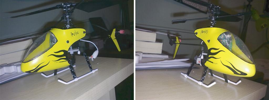

fusoliera MD500 TheMartenz
Posto due foto fatte un poco di corsa per chi è interessato
PS non ho montato i piani di coda in dotazione perchè poi devo provare la fuso con il 4#3

se ti riferisci a quelle cho ho postato io anche nei tread del 4#3b e dell'msr, si sono in termoformatura sia cappottine che fusoliera MD500E.
http://www.ciclistiamari.it/Elicotte...%20(Large).jpg
Ho fatto anche le cappottine per l'msr con crilex da 0.8mm e ho scoperto in questi giornii che sono perfette anche per il 4#3b .. per cb100 facendo i buchi più in dietro visto che il master di questo modello è più lunghetto.
