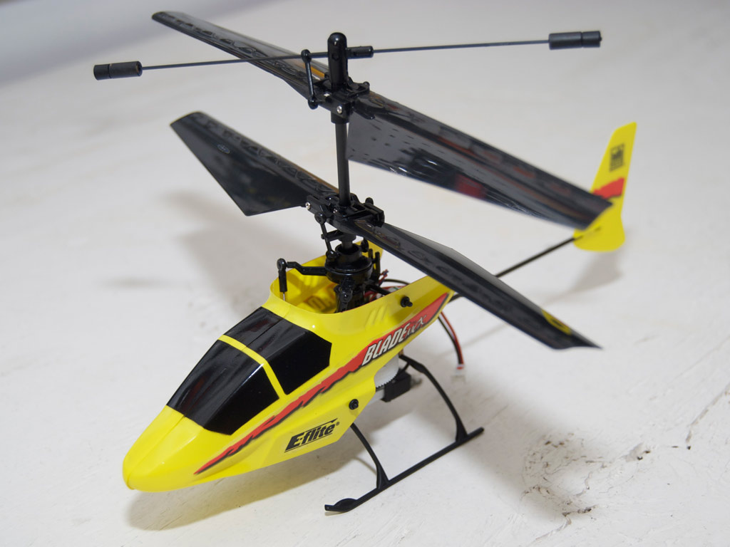

Discord 17 novembre 13 13:37
1 Allegato/i
piano con le parolacce. sono nuovo e non ci capisco nulla. ora cerco di spiegarvi con l'immagine che ho messo in allegato.
vedete il cerchio rosso e quello blu? quelli sarebbero i due famosi ''affari''.
quello nel cerchio rosso era più alto di quello nel blu, cosi con il telecomando ho provato a rimetterli paralleli e credo di esserci riuscito.
quando provo a farlo sollevare l'elica di sotto (giallo) gira per poco poi viene bloccata dall'affare(XD) nel cerchio rosso, che si alza e poi abbassa. cosi l'eli non prende il via.

Eagle366 17 novembre 13 20:09
Originalmente inviato da Discord (Messaggio 4028908)
ps. l'elica di sopra gira senza problemi
pps. se usate termini specifici spiegatemi cosa vogliono dire cosi inizio ad abituarmi
Eccoti un paio di termini tecnici da imparare....:wink:
http://img802.imageshack.us/img802/4625/vjqb.jpg
I ball link che tu chiami " affari "...:P non devono essere tutti e due alla stessa altezza ma di solito uno è più alto dell'altro...cmq si regolano in volo via trim e poi quando atterri li stacchi dagli uniball (sferette nere del piatto ) e avvitando o svitando li regoli....e poi si devono riportare i trim della radio al centro..cmq più avanti ti spiegherò meglio la procedura per regolarli. Non capisco la parte del ball link ( del cerchio rosso ) che si alza e poi si abbassa...e che blocca il rotore inferiore ( l'elica di sotto )...:blink: Spiega meglio questo passaggio...:unsure:
PS. controlla come ti hanno detto se i pignoni dei due motori sono perfettamente accoppiati...:fiu:
PS2: metti le foto del tuo modello...in special modo la parte posteriore dove si vedono entrambi i motori ...e magari una frontale e laterale senza la canopy (tettuccio) per vedere come è messa la zona servi + piatto. facci sapere ciao...:wink:
Discord 17 novembre 13 21:58
eagle grazie per il dizionario tascabile, molto utile, almeno la smetto col dire ''affare'', aggeggio e cose simili.
per la parte poco chiara... non saprei come spiegarlo, in extremis vi faccio un video.
Provo a essere chiaro... i rotori girano in senso opposto, e fin qua va tutto bene... quello superiore procede senza intoppi, quello inferiore, invece, gira qualche volta poi il tirante di destra (visto da dietro) si alza, l'elica si blocca e di conseguenza l'eli si alza di massimo 2mm dal terreno... no buono..
le foto:
Eagle366 18 novembre 13 08:37
Originalmente inviato da Discord (Messaggio 4029501)
Provo a essere chiaro... i rotori girano in senso opposto, e fin qua va tutto bene... quello superiore procede senza intoppi, quello inferiore, invece, gira qualche volta poi il tirante di destra (visto da dietro) si alza, il rotore (non l'elica..termine usato solo in aereomodellismo o navimodellismo ) si blocca e di conseguenza l'eli si alza di massimo 2mm dal terreno... no buono..
le foto:
L'accoppiamento gear + pignoni malgrado le foto non siano proprio nitide sembra a posto...:fiu:
Premesso che io non sono un esperto di coassiali...come forse avrai visto dalla mia firma non ne possiedo....in futuro chissà...:fiu: .ma ho imparato tanto su di essi frequentando il forum...Il comportamento del servo mi sembra anomalo...perchè se si alza da solo senza che tu muova il comando a lui associato ossia se il tirante si alza significa che và a cabrare (traslazione/spostamento all'indietro ) e di norma questo movimento lo dovrebbe fare solo se sposti lo stick della radio in basso. Sò di hely monorotore che in automatico alla partenza muovono il comando aileron (alettone = traslazione laterale ) come il Trex 100...ma questo modello non deve farlo...In più il motore fa qualche giro e poi si ferma e se già non c'è relazione tra il comando per cabrare e il gas...questo comportamento mi fa pensare ad un problema di centralina sfasata/guasta ...:uhm: (sicuramente dovuto al crash/caduta dell'ultimo volo...:( )
la settimana scorsa, mentre ripulivo l'ho ritrovato. ho ripulito tutti i collegamenti del caricabatteria e ho provato a farlo funzionare di nuovo (ah si e ho anche riparato lo stabilizzatore ( detta più precisamente barra stabilizzatrice o flybar )
Che cosa avevano i collegamenti del CB ( carica batteria ) ?
Quando il motore collegato al rotore più basso si ferma si sentono dei bip elettronici ?
Prima di ordinare una nuova centralina aspetta altri consigli non sono infallibile...ciao..:wink:
