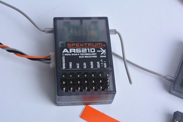

Puoi utilizzare anche la dx6, però mi sembra che il gpro abbia anche la possibilità di assegnare banchi con diversi setup, per questa opzione servono 7 canali, se non ti interessa va bene come ho detto la 6ch.

tieni conto che la mia ricevente spektrum ar6210 + satellite
http://www.dhresource.com/600x600/f2...Rj1hB30186.jpg
ha 6 canali più il canale del binding, ho scaricato il manuale di questa ricevente e c'è scritto che dopo aver fatto il binding puoi usare il canale del binding per mettere il bec sapete se è veramente così?Qualcuno di voi sfrutta il canale binding per il bec?
