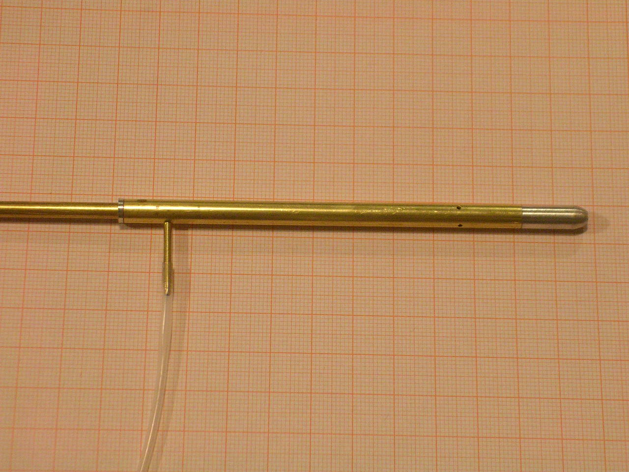

con il grande aiuto di protomax ecco le foto del primo prototipo del tubo di pitot con l'ogiva fatta al tornio.
il prototipo ha un diametro esterno di 6 mm e al suo interno il secondo tubetto è di 3 mm.

Perfetto vedo che l'argomento e' di grande interesse ... questi giorni ho avuto un po' di stop alla progettazione e ricerca :wink: ma vedo che le infomazioni postate hanno permesso di poter sviluppare gia' un prototipo
benissimo :approved: cl004 ottimo lavoro !!!
Vorrei solo chiederti come opterai per la piega del tubo ... a 90°.
Anche se nel caso di alianti inserirlo cosi' nel becco no sarebbe male :wink:
Ottone e alluminio vero ?

Si i tubetti sono di ottone mentre l'ogiva e il tappino finale sono in alluminio!
mentre per la piega del tubo non ne ho ancora idea:unsure:, andrebbero piegati insieme! :uhm:
pensavo di fargli un supportino in balsa e lasciarlo dritto cosi come è.
O magari piegare solo il tubetto interno che esce! ^_^

Tubo realizzato
2 Allegato/i
Ecco a tutti il primo prototipo di tubo di pitot realizzato in ottone.
Ci sono alcune migliorie da attuare sull'attrezzatura per il piego a 90 gradi ma per essere un primo prototipo di tubo direi che la qualita' e' piu' che ottima!!!
Eccovi alcune foto, i particolare guardate gli 8 fori della presa statica ...piccolissimi!!!!:wink::wink::wink:
Ora non resta che collegarlo al sensore e fare un po' di rilevamenti.
Per ora iniziero' con un test automobilistico e poi sono sicuro che qualcuno lo portera' in volo :wink::wink::wink:
