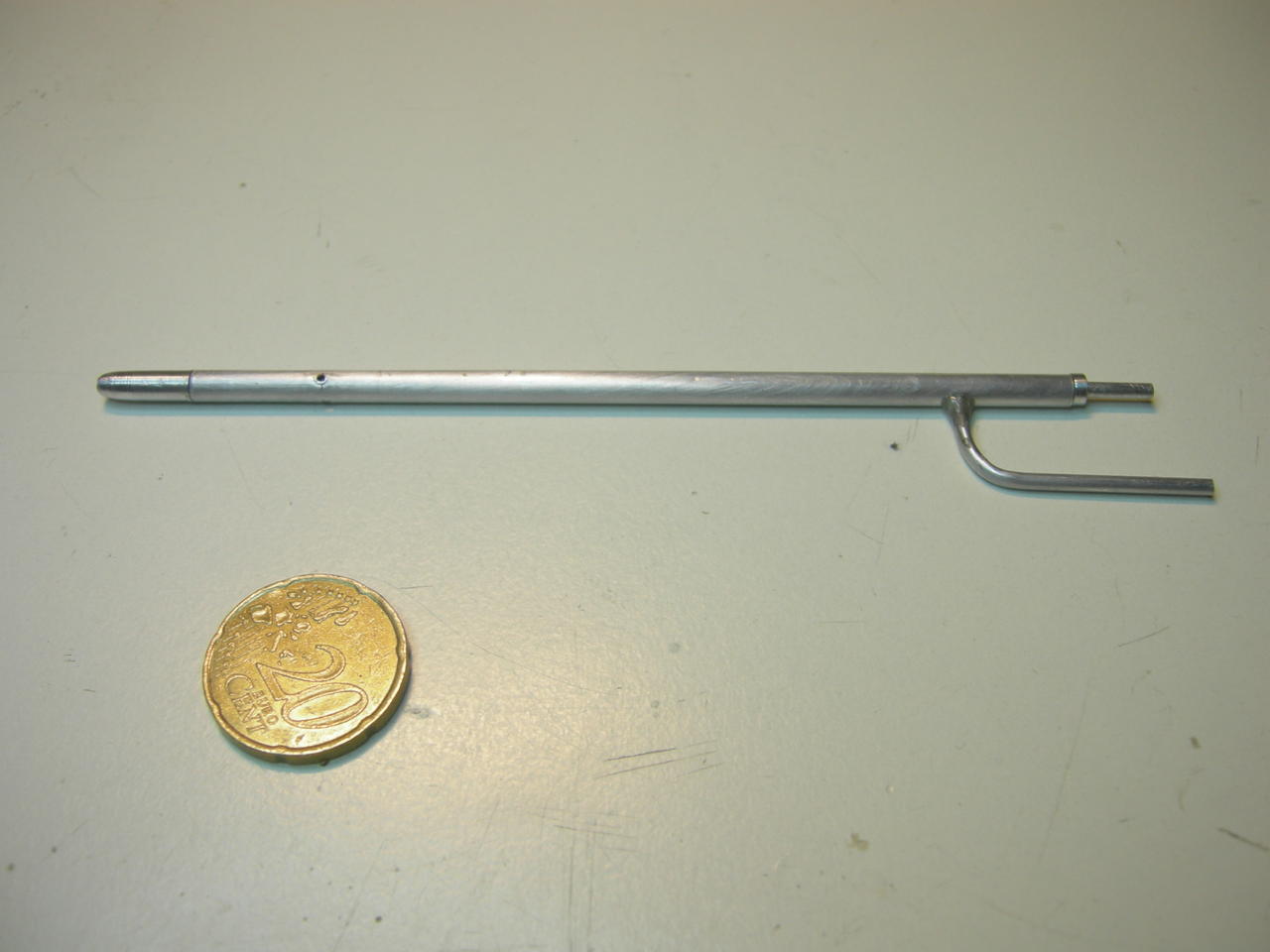

cl004 29 luglio 09 02:40
Eccoci di nuovo qua :-)
2 Allegato/i
Il tempo scorre, ma i progetti non vengono dimenticati, anzi, col passare del tempo, le idee decantano e vengono elaborate nuove soluzioni e accorgimenti.
Ecco qua 2 foto del nuovo tubo di Pitot da 4 mm,realizzato tutto in alluminio.
http://www.baronerosso.it/forum/atta...1&d=1248824067
Molto più leggero di quello da 6mm, realizzato il ottone e alluminio.
La piegatura del tubetto, che è venuta piuttosto male :( ho provato a farla inserendo un pezzetto di stagno da 1.5 mm, successivamente l'ho piegato spingendolo a mano contro un tubo dal raggio prefissato per la piegatura, e poi ho lottato per tirare fuori lo stagno ^_^
Presto sarà provato.
Saluti
Tommaso
protomax 05 agosto 09 16:25
Bravo !!!!
Bellissimo tubetto, io il mio l'ho fatto in ottone perche' facilmente saldabile a stagno... il massimo sarebbe farli in inox
