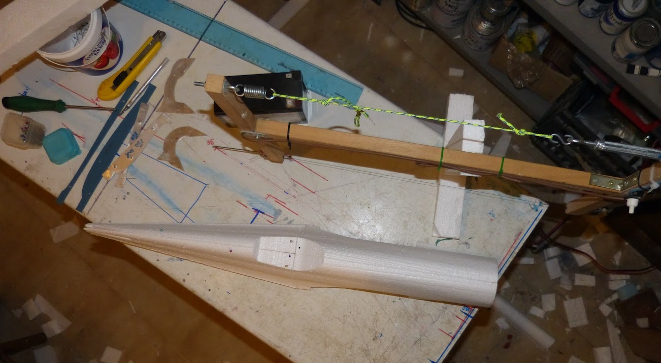

non credevo si dovesse calcolare la distanza daal punto fisso anche per tagliare le parti della fusoliera...vedendo questi progetti swoose ha riportato anche questa distanza...

Ciao Tonino, la distanza quando tagli con un punto fisso è data dal punto dove le linee del dorso e del ventre della fusoliera convergono in base alla forma che hai deciso di dare al tuo taglio, in questo caso 54.5 cm dalla dima. L'altra misura importante è la distanza rispetto alla base 5 cm. La linea di base è quella di riferimento in basso, la dima centrale è a zero, quella del muso è 0,5 cm più in alto ed il punto fisso 5 cm.
Poi in realtà lavoro in orizzontale
https://lh4.googleusercontent.com/-Y...s500/photo.jpg
La dima è fissata al panetto da tagliare di 11 x 6 x 42.7con le rampe in basso così come la vedi, sotto metto uno scarto di polistirolo da 3 cm in mezzo alle rampe lungo quanto il panetto in modo che sia stabile e sopra qualcosa di pesante tipo un mattone o come nel mio caso una batteria ; chiaramente anche il filo caldo nella sua posizione di partenza orizzontale è a 3 cm di altezza. Una volta fatto l'esterno faccio l'interno ma a "mano libera".
https://lh5.googleusercontent.com/-s...2/P1050025.JPG
l'archetto se ci fai caso ha un chiodo d'acciaio piegato ad elle piantato nel tavolo nel punto fisso appunto e che lo sostiene alla giusta altezza 3 cm come detto; quei segni rossi sono i riferimenti per il posizionamento del panetto per il taglio destro e sinistro.
Probabilmente ti ho incasitato ancora di più domani magari faccio delle foto dedicate
