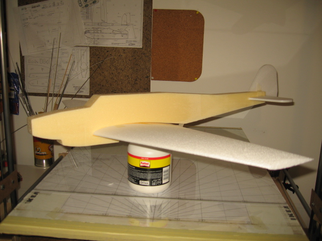

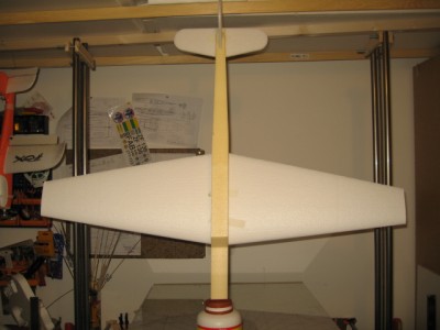

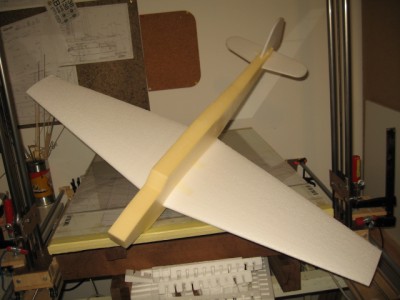

angelo.p 26 gennaio 10 08:19
4 Allegato/i
Ciao,
ecco cosa ne è uscito da una sessione di taglio.
C'è solo un problema....mi piace più del BF109 che era destinato a me :lol: mentre questo era destinato ad un mio amico!
Qualche fotina del modello appena sfornato
http://www.baronerosso.it/forum/atta...1&d=1264486681
Spero di riuscire a collaudarlo presto
il_Zott 26 gennaio 10 13:09
bello !!
e mi sa che andrà anche bene, fuso bella lunga, alona con un botto di superficie...
angelo.p 26 gennaio 10 13:28
Originalmente inviato da il_Zott (Messaggio 1900962)
bello !!
Infatti, sta attizzando anche me e quasi quasi ne taglio un paio in serie e ne finisco uno anche per me insieme al bf109. Tanto posso usare la stessa elettronica e spostarla per i collaudi poi decido quale perfezionare.
Volendo ricoprire la fusoliera con carta da pacchi, qual è il modo migliore di procedere? Conviene fare degli spezzoni da arrotolare intorno oppure la forma delle due fiancate?
il_Zott 26 gennaio 10 13:58
per la fuso appoggiala di piatto sulla carta e ritaglia due dita più largo, la carta in più poi ti coprira il sopra e il sotto della fuso, se poi non copre bene ritagli al volo dei tringoli lunghi quello che ti servono per finire di coprire.
Se escono delle grinzette, una volta tutto asciutto, con carta vetrada fina 800-100o lisci tutto. :wink:
angelo.p 26 gennaio 10 14:00
Originalmente inviato da il_Zott (Messaggio 1901060)
Ricevuto! Grazie :wink:
