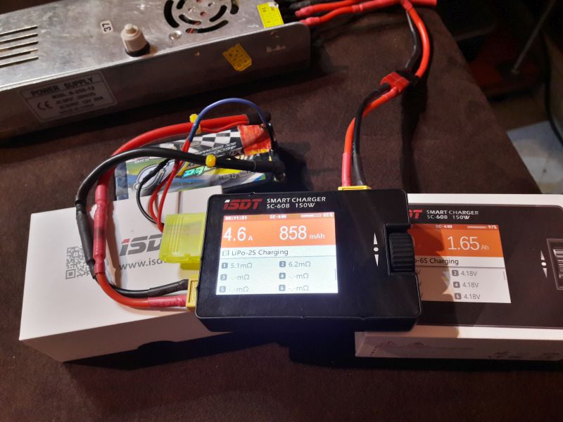

Ti ringrazio per l'offerta, ma preferisco riparartelo (senza impegno) se anche al tuo è partito solo il fusibile. Contattami in privato.......
giankyfunky 30 ottobre 18 09:06
Altro punto non da poco a favore di ISDT: ieri ho scritto alla mail info che compare sul sito, oggi mi hanno già risposto dicendomi che è un fusibile da 30A. Questo non accade spesso......
dex1 30 ottobre 18 12:02
io lascerei il ponte e metterei un fusibile esterno.B)
giankyfunky 20 novembre 18 23:15
Ho trovato un fusibile SMD da 25A e l'ho sostituito......tutto funziona ed il carichino é tornato al lavoro.

madqwerty 18 gennaio 19 09:56
Back to life
1 Allegato/i
:lol:
Allegato 371803
Voglio ringraziare pubblicamente Giankyfunky per aver resuscitato il mio SC-608 prematuramente scomparso,
cortesia e disponibilità a livelli over-the-top, uguagliati solo dalla competenza e dalla velocità di intervento,
le date dei miei post a riguardo non rendono manco lontanamente l'idea :wink:
birra pagata (o forse colazione?:D) e doverosa riconoscenza eterna :lol::hail:
