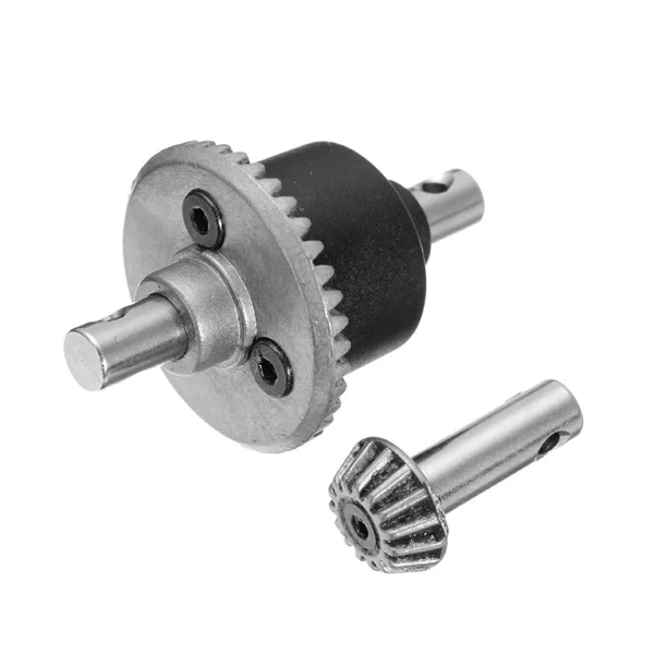

i g made non li conosco, ma questa è la coppia conica:
http://thescalerstore.altervista.org...es/GM52106.jpg
come vedi è il lega leggera pressofusa. (simil zama insomma)
reggerebbe?
Esiste la possibilità di poterla sostituire con una in acciaio se dovesse distruggersi?
per quelle axial esiste sicuramente.
per queste non ho idea..
ma ripeto:
dipende cosa devi farci
se devi fare un veicolo 6x6 leggerissimo e solo veloce va bene anche il feiyue così come esce di scatola
(ma non ha molto senso come tipologia di veicolo secondo me)
se invece vuoi farci un 6x6 classico (quindi un veicolo pesante e nemmeno troppo veloce) direi di valutare bene la robustezza dei componenti usati, prima di buttare i soldi.

(marzo) 22 aprile 17 13:01
Originalmente inviato da Abel Wakaam (Messaggio 5034353)
Il differenziale della Feiyue, anche se non è bloccato, funziona egregiamente anche sulle rocce, quindi non lo escluderei.
L'ho sottoposto a ripetuti sforzi ed anche ad inversioni di marcia repentine, retromarcia e subito marcia avanti. Insomma sto cercando di romperlo perché tanto ne sto aspettando altri due. Per il momento non ci sono riuscito. :rolleyes:
Sarà anche zama, ma si vede che non si tratta di porcheria.
non vorrei risultare pesante, ma non è così:
il feyue sale dappertutto col differenziale libero perchè pesa come una piuma.
Se pesasse 8kg il discorso sarebbe differente.
due contraccolpi come quelli descritti nelle tue prove e andrebbe tutto in pezzi
ho utilizzato in passato i differenziali sbloccabili da remoto, ma alla fine per salire li dovevo bloccare per forza, e i miei mezzi a malapena raggiungevano 4 o 5 kg.
e se i differenziali sono bloccati, gli sforzi su tutta la catena cinematica dalla ruota a ritroso si moltiplicano.
insomma, se hai in mente di realizzare un 6x6 artigianale di tipo classico, il paragone con il feiyue non fa testo.
il feiyue salirebbe ovunque anche con una sola ruota motrice.

questa è la coppia conica del feiyus
https://ae01.alicdn.com/kf/HTB17FHkK...fferential.jpg
dentatura fine, corona e pignone in zama.
sui miei modelli durerebbe 1 giorno.
le foto degli ingranaggi dei ponti HG te le risparmio, perchè sono ancora peggio.
vanno bene per modelli leggerissimi (forse.)
