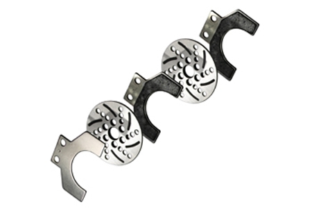

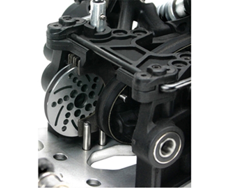

1Apicche 10 febbraio 09 11:53
Il problema e? che la fresa e il tornio mancano,non devo per forza farli entrare dentro il cerchio comunque,li posso mettere anche dietro il portamozzo,questo non e' un problema,e comunque qualcosa del genere mi servirebbe.
http://www.miniquad.it/freno%20posteriore%203.jpg
http://www.hobbymedia.it/img/2008/07/k6901.jpg
http://www.hobbymedia.it/img/2008/07/k6901-1-1-600.jpg
Questi sono pezzi kyosho.
Il freno e' sulla trsmissione,devo trovare un modo per mettero senza.
Quanto e' grande circa il freno di una scoppio?
Che freni ci sono in commercio che funzionano con la pinza e cosa mi consigliate?

PIXEL 10 febbraio 09 13:23
devi misurare quanto spazio hai per farci stare i dischi a lato dei bicchierini vedere se ci sta un differenziale, è che è tutto stretto lì, vicino ai barilotti hai anche gli ammo che impediscono di mettere un disco con relativo leveraggio della pinza.
Credo sia un' impresa abbastanza ardua.
1Apicche 10 febbraio 09 13:30
Direi a occhio 2cm buoni,poi ho dei bicchierini più lunghi da montare,si per fare il sostegno della pinza e' abbastanza ardua come impresa,però vorrei evitare di fare una trasmissione e trovare il sistema di mettere i freni lo stesso.
Ma dei freni che si prestano a questa modifica ci sono?
