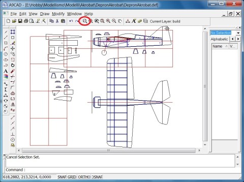

aza69 13 novembre 10 19:42
4 Allegato/i
Originalmente inviato da doctorwho (Messaggio 2305364)
Qualche aiuto per favore!!!
Non ci riesco!!! Quando con rettangolo seleziono una linea del rettangolo, si deseleziona quella che avevo selezionato in precedenza!!
Ho provato anche a fare copia incolla linea per linea, ma quando passo dalla linea verticale a quella orizzontale, il cursore continua ad incollare quella verticale!! nonostante avessi fato precedentemente "copia" su quella orizzontale!
Riferendomi ad a9cad:
La selezione del rettangolo da stampare non devi farla in fase di disegno.
Devi premere il comando stampa e dopo agire sul comando per selezionare la finestra.
1) Qui vedi un disegno con sovrapposta la griglia, io tengo due griglie diverse a seconda dell'orientamento del foglio che mi torna più comodo, in questo caso volendo stampare il profilo della fusoliera l'ho centrata in modo da prendere tre fogli. Con il comando zoom finestra (evidenziato) evidenzi il primo riquadro da stampare.
http://www.baronerosso.it/forum/atta...1&d=1289669181

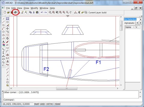

2) Dovresti vederlo così, ho evidenziato il comando per stampare

doctorwho 13 novembre 10 22:44
Originalmente inviato da aza69 (Messaggio 2305985)
