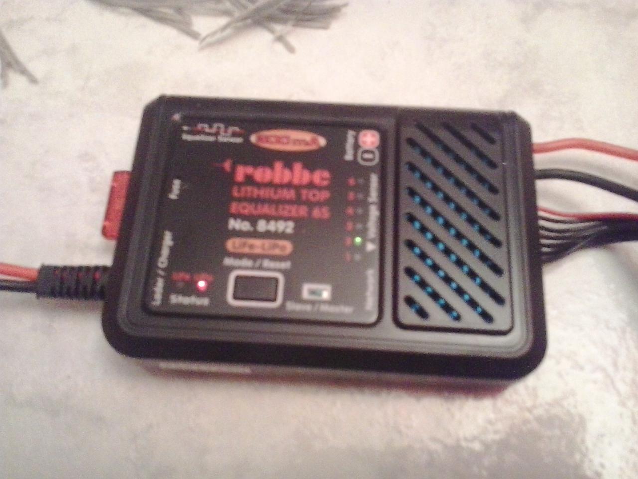

andreaelle 24 settembre 13 21:27
4 Allegato/i
eccomi qui dunque posto foto del
caricatore:
Allegato 282130
bilanciatore
Allegato 282131
pacco batteria
Allegato 282133
e di tutto l'insieme
Allegato 282132
quando dopo aver impostato correttamente amperaggio e voltaggio do il via per caricare mi da il fatidico messaggio batteria non trovata :uhm: :wall:
mpiero67 25 settembre 13 20:57
Ciao,
scusa forse è banale, ma tu premi il tasto "mode" dopo aver collegato la batteria, per attivare la modalità di bilanciamento in carica ?
Devi avere il led rosso che lampeggia, perchè la carica avvenga.
Se è acceso fisso sei in modalità "singola", ed il carichino non vede la batteria.
Succede anche a me ogni volta che mi scordo questo passaggio :D

mpiero67 26 settembre 13 22:51
Originalmente inviato da andreaelle (Messaggio 3958813)
:(:(:( niente da fare :wall:
non riesco ho provato a farlo rimanere fisso rosso ho provato a farlo lampeggiare ho provato a schiacciarlo dopo che ho dato il via al caricabatterie ho provato a schiacciarlo prima.....insomma il risultato è sempre lo stesso NO BATTERY
A I U T O
Ciao, mi dispiace molto.
Però la procedura è quella (te lo assicuro perchè di Robbe ne ho/ho avuti diversi): accendi e colleghi CB e BIL, colleghi Batteria al bilanciatore (sia cavo bilanciamento che cavo di potenza), il bilanciatore riconosce la lipo (dovrebbe fare dei lampeggi iniziali pari al numero delle celle), poi avvia la modalità di bilanciamento singola; quindi premi "mode", il led rosso lampeggia, e puoi avviare la ricarica. Prova a fare attenzione alla rapidità, su alcuni modelli il lampeggio dura pochi secondi e poi, se la carica non parte, il Bil ritorna in "singola".
Se così non funziona allora o è la batteria farlocca oppure hai problemi sui cavi/connettori.
