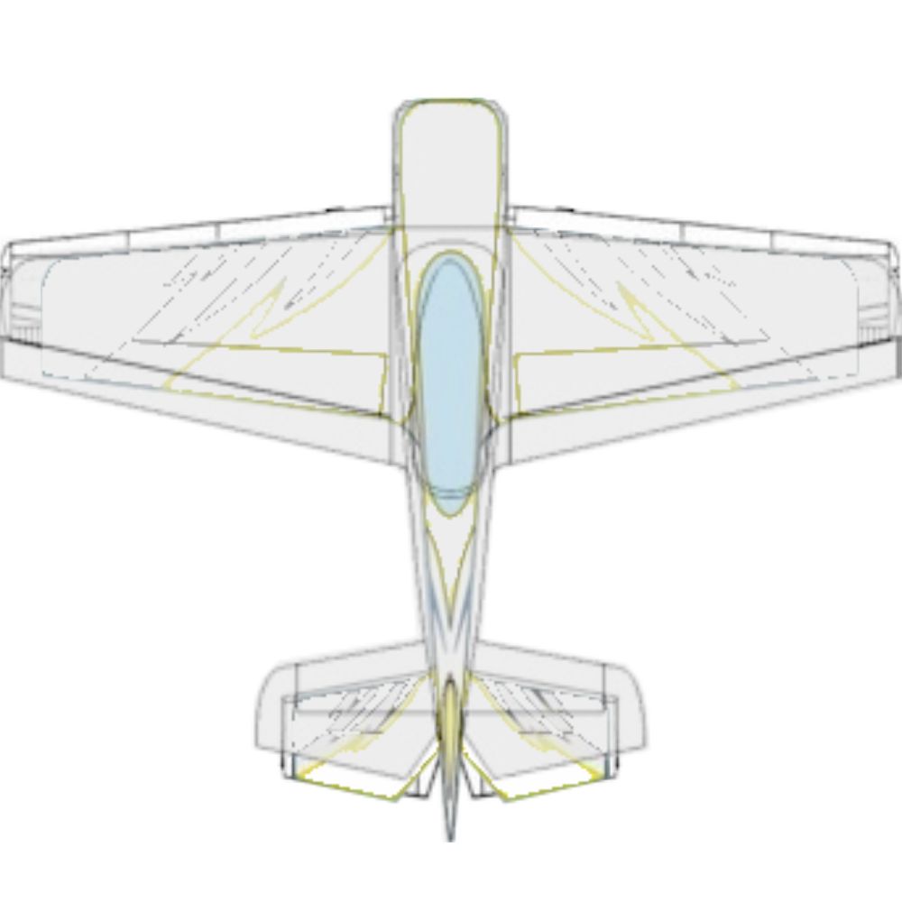

MadMax75 15 settembre 12 00:15
1 Allegato/i
ecco una sovrapposizione dei tre modelli.
a parità di dimensione, le leve più lunghe sono quelle dello yak55, quelle più corte quelle dello sbach
l'apertura alare sembra maggiore nello yak e minore nel suchoi
a colpo d'occhio il su29 sembrerebbe dimensionato meglio, ma possiamo cercare un buon compromesso...
personalmente le ali troppo a ridosso del muso non mi piacciono, ma neanche le leve troppo corte... unica cosa che non mi piace molto dello sbach...
http://www.baronerosso.it/forum/atta...1&d=1347657277
kira1 15 settembre 12 08:40
Originalmente inviato da MadMax75 (Messaggio 3389403)
Giusto, quindi mantieni il braccio di leva del 55 e allunga leggermente il muso come il Su o lo sbach, diventando quasi un quadro come misure.
IL muso corto sinceramente non mi dispiace, è solo una questione di gusti, ma il braccio di leva corto porta a volte ad avere un modello nell'acrobazia troppo nervoso e reattivo, logicamente stiamo discutendo di un moodello da 2.2mt, se fosse da 2.6 oppure 3mt il discorso cambia.:wink:

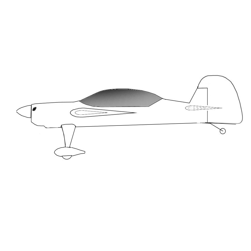

MadMax75 15 settembre 12 18:22
1 Allegato/i
questo è il risultato finale.... che dite??? :D mi pare un buon compromesso no?
http://www.baronerosso.it/forum/atta...1&d=1347722527

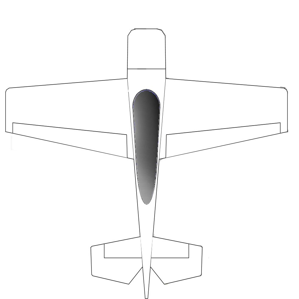

MadMax75 15 settembre 12 19:16
1 Allegato/i
http://www.baronerosso.it/forum/atta...1&d=1347725793
ranzani 16 settembre 12 22:31
Un po piu' racer...
markino 17 settembre 12 09:53
ma non so, il tronco di coda finale non mi piace, ingrandiscilo un pochino, è troppo piccolo, ed anche la deriva, ha la forma del 55 , ma non la dimensione, perchè quella del 55 è enorme

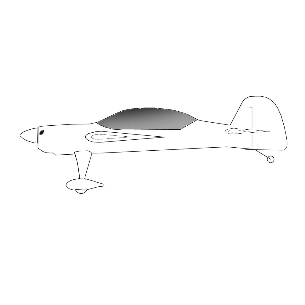

MadMax75 17 settembre 12 23:46
1 Allegato/i
Originalmente inviato da markino (Messaggio 3391900)
così??? ma non è esagerata??? :D
http://www.baronerosso.it/forum/atta...1&d=1347914761
MadMax75 18 settembre 12 01:23
1 Allegato/i
Originalmente inviato da ranzani (Messaggio 3391482)
Un po piu' racer...
ancora più racer:
http://www.baronerosso.it/forum/atta...1&d=1347920590
markino 18 settembre 12 10:32
Originalmente inviato da MadMax75 (Messaggio 3393353)
secondo me va bene, dev'essere grossa, è o non è un super modello 3d..e allora deve volare a coltello con un filo di timone!!
