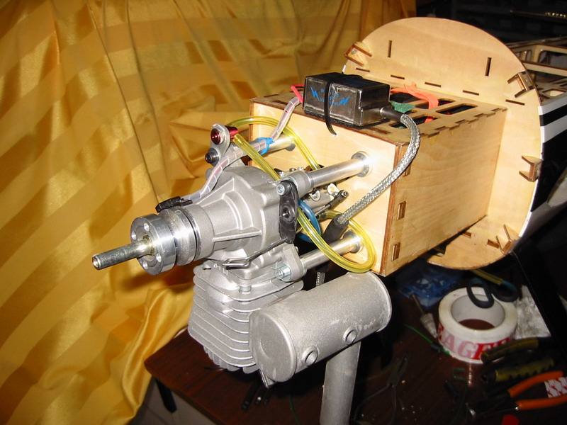

Marco m&m 31 gennaio 10 15:58
Originalmente inviato da Baltimora44 (Messaggio 1907556)
la hanno installata praticamente tutti!
per il "rinvio" dell'aria,preferisco l rinvio meccanico frontale,cioè ,il comando che "esce" a fianco dell'ogiva,grazie ad un supportino fissato ad uno dei punti d'attacco del carter sulla colonnina che lo tiene allineato e sospeso "il giusto
su una discussione relativa ai motori DL,c'erano anche le foto inerenti a tale accorgimento
Saluti
Ivan
x Mosingo.......in bocca al lupo x il collaudo
Io ho fatto così... non so se ti riferivi a me.
http://www.baronerosso.it/forum/atta...084_resize.jpg
