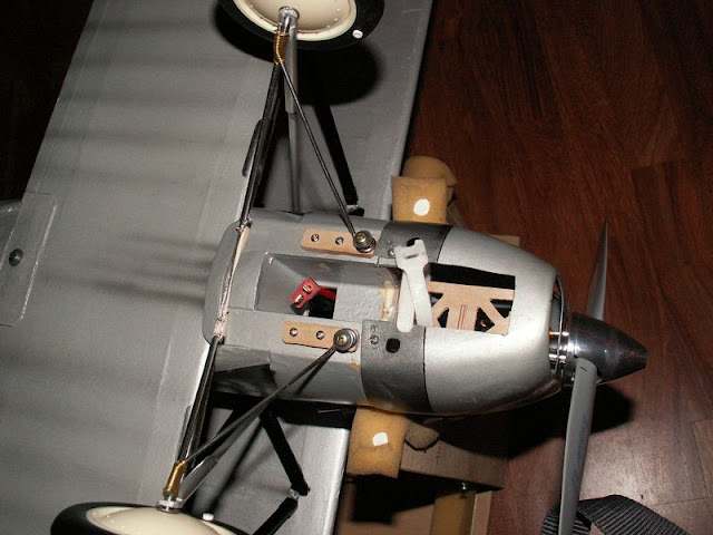

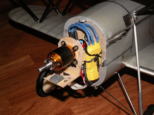

Oggi ho collaudato il CR32 motorizzato elettrico.
Le modifiche approntate sono state di poco conto.
Ho dovuto costruire un castello motore in compensato avio e un supporto per la batteria la quale prende posto esattamente dove prima c'era la marmitta.
http://lh3.ggpht.com/_hh2rHSxO8xY/St...PICT1545_1.JPG
http://lh5.ggpht.com/_hh2rHSxO8xY/St...PICT1547_1.JPG
http://lh3.ggpht.com/_hh2rHSxO8xY/St...PICT1543_1.JPG
come motore ho utilizzato questo
http://www.hobbycity.com/hobbycity/s...g/KDA2220L.jpg
HobbyKing Online R/C Hobby Store : KD A22-20L Brushless Outrunner Motor $16.79
alimentato con un regolatore da 30A, batteria 3S 2200mAh 20C e elica graupner 10x6.
Il tiro é quasi pari al peso del modello (1200g circa) e la durata di funzionamento (test a terra) di circa 6min. In volo naturalmente i consumi diminuiscono ma é meglio attenersi al timing impostato.
In pista e in volo il modello si é rivelato ora più sicuro. In fase di decollo, il tiro del motore aiuta non poco e in pochi metri é già in aria.
La velocità di punta é sensibilmente maggiore a prima, ma non così tanta come mi sarei aspettato, ma poco importa, l'importante é che in volo sia stabile anche a metà gas.
Ora l'atterraggio é una "passeggiata". Motorizzato a scoppio (Os25LA) il dosaggio del gas era particolarmente difficile -per non dire impossibile-, ora con il motore elettrico basta allinearsi alla pista, togliere progressivamente gas e mantenerlo dritto. Il CR32 si adagia perfettamente senza colpo ferire.
Il prossimo passo sarà il rifare la capotta motore senza gli antiestetici buchi per la vecchia motorizzazione a scoppio.

RuPa 28 luglio 10 08:53
Originalmente inviato da gianfry2866 (Messaggio 2162711)
ciao ruggiero ti ho mandato un mp
ma come hai fatto a montare quell'ogiva utilizzando il porta ellica in dotazione e' veramente corto ...io con una APC 11x5.5 non mi rimane spazio per il piatto dell'ogiva.......
Come ti ho risposto in MP ho utilizzato un'elica Graupner (la quale è anche più scale :wink:) che ha il mozzo più basso di alcuni millimetri.
Ruggero"
