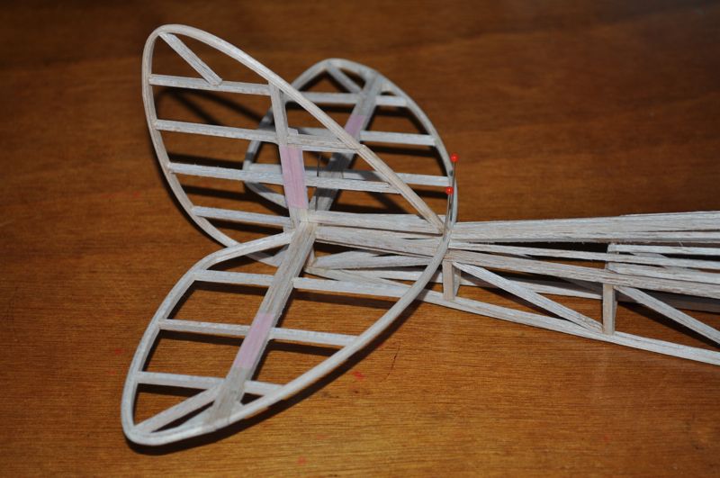

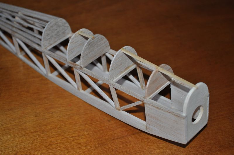

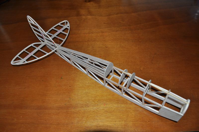

Brevino 27 febbraio 12 16:34
3 Allegato/i
Metto qualche fotarella per condividere un po' di fatica... l'elettronica è stata ordinata da Tower Hobbies poiché Safalero non tratta il più piccolo dei Rimfire.
Il rivestimento lo realizzerò con un termorestringente opaco e "setoso" (Ecospan) della Graupner che va incollato con un collane termoattivante (Ecofix). Questo Ecospan è molto bello poiché assomiglia alla carta. Il tutto dovrebbe essere molto leggero ma se non dovessi essere soddisfatto potrei usare del rivestimento Ultra Lite che ho acquistato da Stevens Aero.
La fusoliera così come la si vede con gli impennaggi pesa 13 grammi.
http://www.baronerosso.it/forum/atta...1&d=1330353173
kaboc6 27 febbraio 12 16:48
Molto interessante.
Da quello che ho potuto cogliere, va alleggerito tutto ciò che è possibile alleggerire.
Quindi ti consiglierei di forare quelle ordinate e di scartavetrare il tutto al fine di ridurre il peso al minimo.
Brevino 27 febbraio 12 18:20
Così come lo vedi è di scatola. La fusoliera è persino troppo robusta, non la torci neanche volendo... o meglio: volendo la tronchi, ma mi fermo prima :icon_rofl
In ODV dovrebbe arrivare a 100-110 grammi. Con questo obbiettivo 13 grammi per quello che vedi mi sembra possano essere valutati positivamente.
