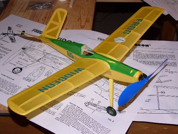

Bene...se non ho capito male ti piace questo modello vero?
http://www.baronerosso.it/forum/atta...1&d=1294481706
Forza, scarica il progetto e stampalo, non fare il :old:
:P:P
Non credo pero' che la motorizzazione che hai a disposizione vada bene, ti serve qualcosa di piu' piccolo, ma se hai la voglia di farlo quello e' un problema secondario, lo possiamo vedere piu' in la. Se invece lo vuoi ingrandire.... credo che tu possa farlo tranquillamente, ma fai attenzione agli spessori del balsa, bisgna ragionarci un po'.
Ora che ci penso pero' ingrandirlo un po' ti faciliterebbe anche la costruzione, ma non piu' di 60 o al max 70cm di apertura alare.
Intanto apri il il build log e poi ne parliamo :fiu::fiu::fiu:
PS. Se non cominci non finisci! :wink:

SiSiSi, proprio quello.. fatto al 200% con il motorello da 290gr dovrebbe andare bene, ma prima forse è meglio se peso tutta l'elettronica per farmi un'idea.. ma passarlo da elastrico a rc.. non sarebbe meglio farlo subito? Comprese le modifiche varie(tipo le strutture dove necessario al posto delle tavolette..)?
